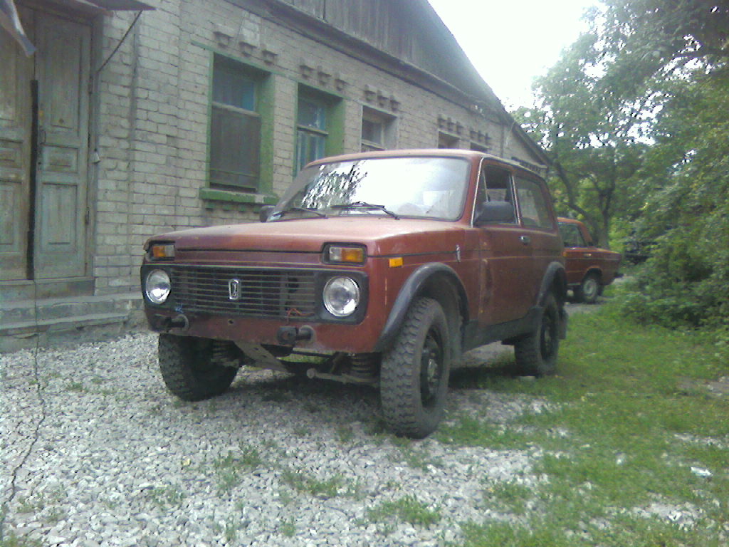

И вот этим летом, попалась мне нивка, за сущие копейки, но в очень плачевном состоянии((( Да и купил я ее скорей всего из-за того что стало жалко машину, ну нельзя так относиться к машине, которая перевозит твою задницу!!!:dash: И за 25 тыщ Российских рупий я купил (точней сказать спас из рабства) эту нивку. Внешний вид был на 3-, даже наверно на 2, без переднего моста, половина фар не горела, лобовое стекло треснутое пополам, гдето чтото течет, засрана была и с наружи и внутри так, кук будто ее прежний хозяин был королем помойки))) После покупки когда с женой стали ее отмывать и чистить, то только из салона выгребли 2!!! ведра грязи.
Вот такой она была когда я ее купил:

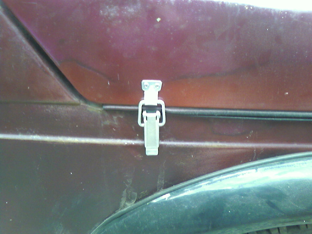

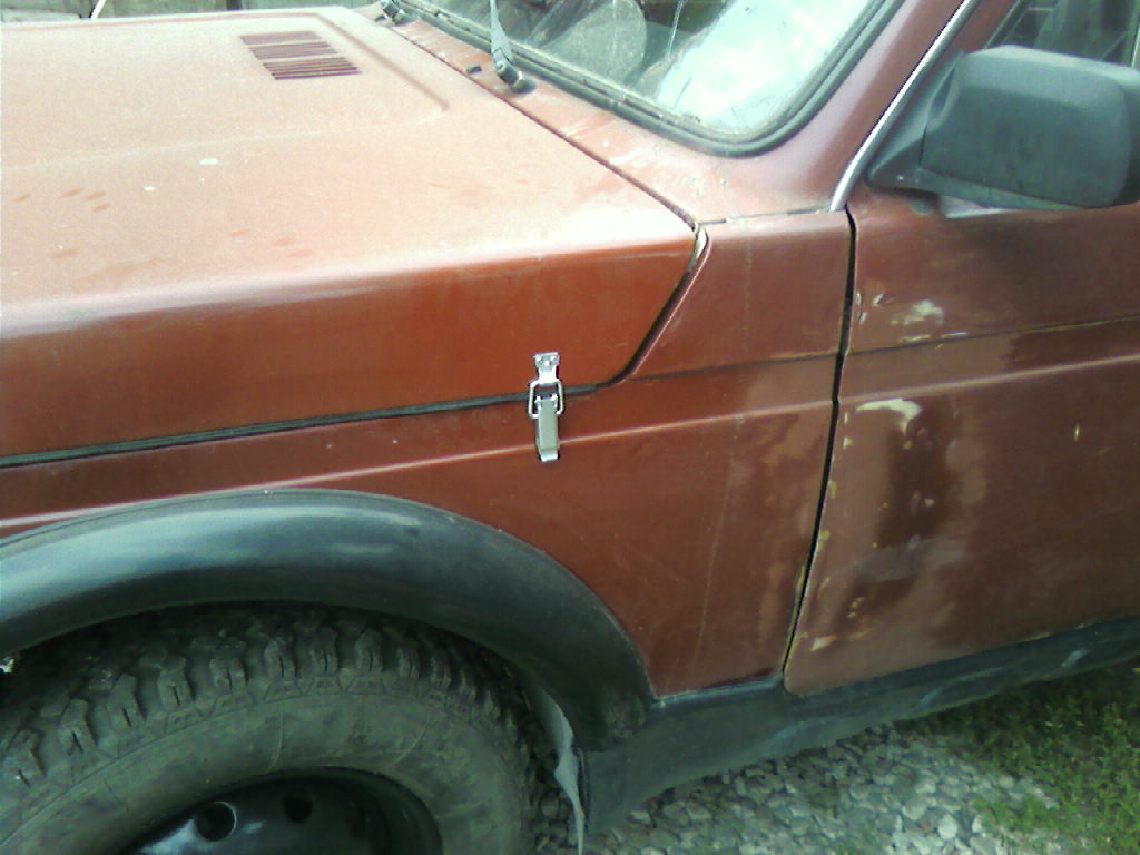

Родной замок капота не работал, был заменен, но и он сломался после 2-3х закрываний капота, сменив и сломав 3 замка, плюнул, поехал в крепежный магаз и купил навесные замки - крокодилы, и сделал такой хенд-мэйд:

08.02.2012 11:56
А от жуликов???откроют ведь.

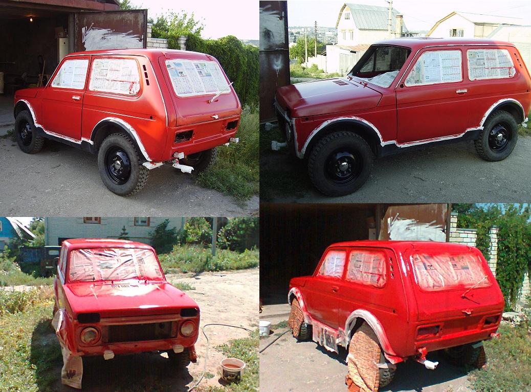

Первым делом решено было начать с внешнего вида, как сказала жена: "чтобы не было стыдно выезжать на дороги общего пользования";))) Ну надо - так надо) Благо у друга есть вместительный гараж, которым я могу пользоваться когда угодно и сколько угодно. Купил краску. но не автомобильную, а три в одном: антиржавчина + грунт + эмаль, так как вишневую не нашли, то была куплена красная - самая близкая по оттенку к вишневому))) Первые 2 слоя были нанесены кистью и валиком, когда все засохло, зашкурили всю поверхность, убрал всякие ворсинки, катышки, мошек и т.п. и нанесли 2 слоя уже пульверизатором с хорошим компрессором. Бампера и диски, а также люстра были покрашены такой же краской, но в черный цвет.
Вот собственно сам процесс покраски:
она у меня стоит в своем дворе у родителей в частном доме, а на работе у нас все охраняется))

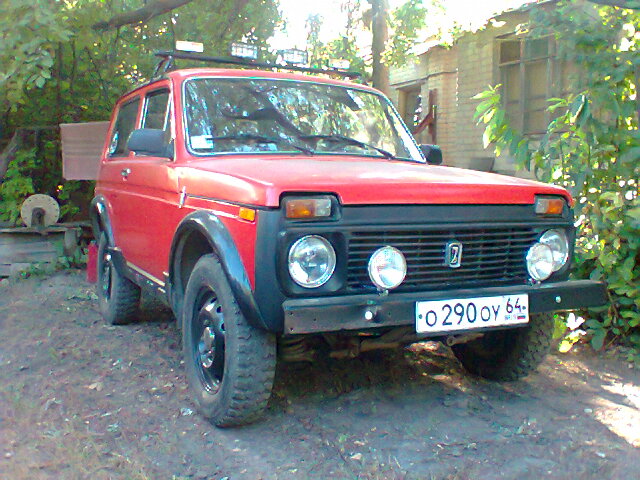

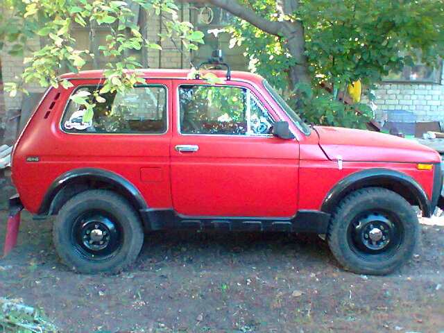

После покраски вставлена новая лобовуха, были заменены задние фонари, поставлена люстра, задние брызговики отрезаны нах, а на задний бампер прикручены большие бразговики аля дакар:D Вперед поставил дополнительные галогеновые фары (лежали у отца, в упаковке еще с советских времен, абсолютно новые, большие и хромированные) думал что это противотуманки, но потом заметил что в темное время суток встречные машины моргают дальним, оказалось что это не противотуманки, а фары дальнего света, пришлось их направить немного вниз, дабы не слепить встречные машины.
Вот собственно результат изменения внешнего вида:

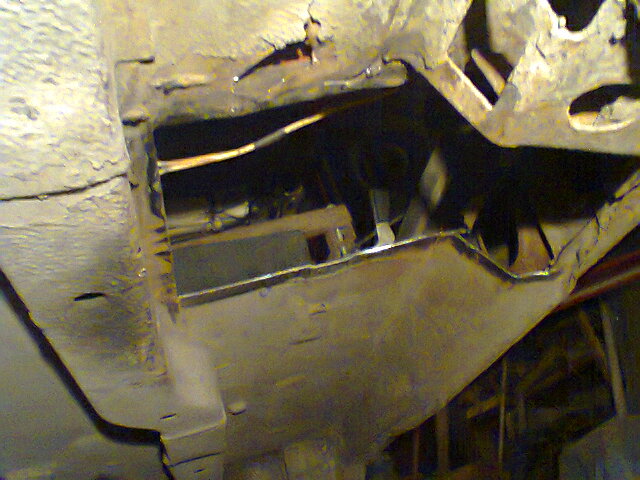

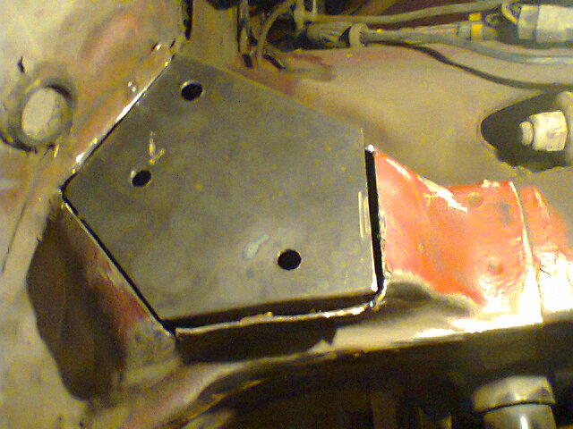

Нужно было делать рулевую, а то так и с дороги слететь не долго, благо у друга (в чьем гараже я чинюсь) сосед - сварщик и жестянщик, всю жизнь с железом проработал. Загнали машину на яму, разобрали все с левой стороны на переднем лонжероне, нашли еще 2 лопины. Вырезал я нах всю эту гниль, а дядька изготовил из стали 2-йки вставку в место крепления, затем совместили втулки, стянули болтами и проварили, держится намертво:happy: также заварили все лопины накладками, затем все загрунтовал и сверху еще антигравием закатал. Рулевая держится на лонжероне отлично, когда собрали, я проехался и не поверил: машину перестало кидать, рулится чотко и уверенно:good:
Вот фотка вставки:

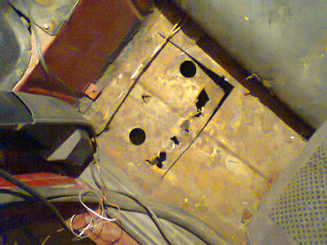

Тут я вспомнил, что прежний хозяин жаловался что у него несколько раз отрывало задние реактивные тяги (длинные которые) от пола вместе с креплениями, типа хз из-за чего, типа болезнь у них такая (всмысле у НИВ):D

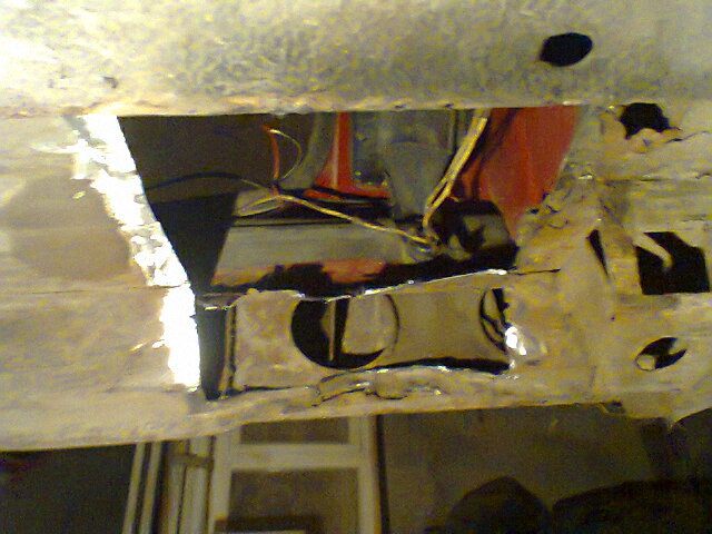

Ну пока сварка была под рукой, решил и енто сделать, вскрыл полы и ох..ел, там в месте крепления к полу в дыры палец пролазил:
08.02.2012 13:15
Причем с обеих сторон:
08.02.2012 13:16
Не долго думая, вырезал все гнилое и на место гнили вварили новое железо, также после загрунтовал, мастикой промазал и антигравием пыльнул.
Фото процесса:

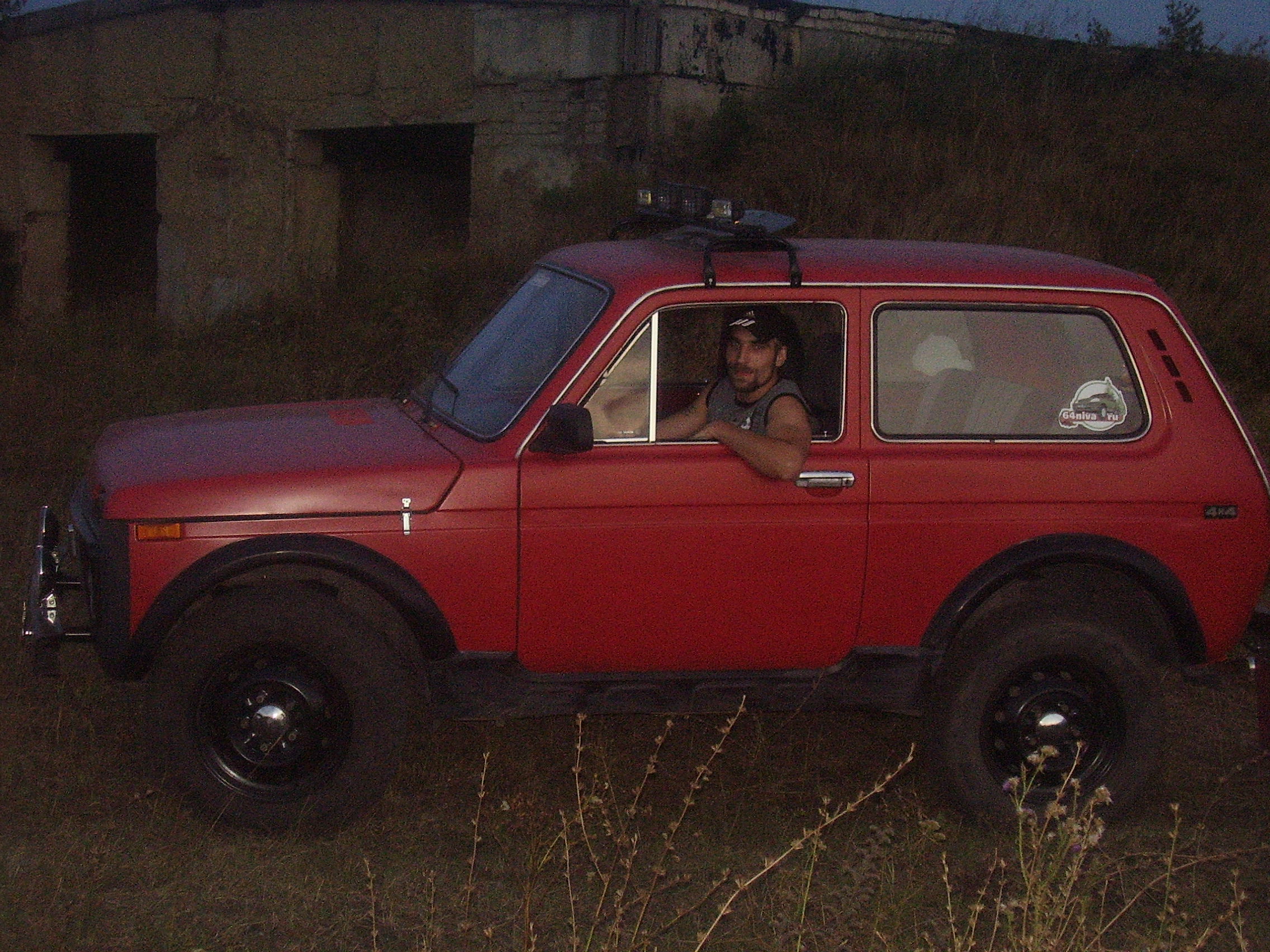

Как всегда денег на все не хватает, поэтому начал ездить потихоньку на заднем приводе, благо по ходовке все кроме переднего моста было сделано, а ездить на ниве очень сильно тянуло и начали на заднем приводе выбираться в окресности города:
08.02.2012 13:25
На кумыске:

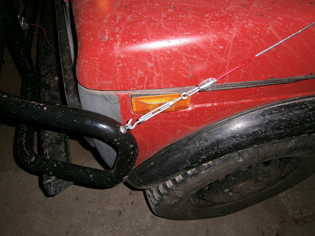

Tут я подумал, а что кенгур просто так будет стоять надо к нему веткоотсекатели приделать, как у настоящих жипов-экспедиционников)) Сказано-сделано. Всё для этого есть в крепежных магазинах, полчаса работы и готово:
