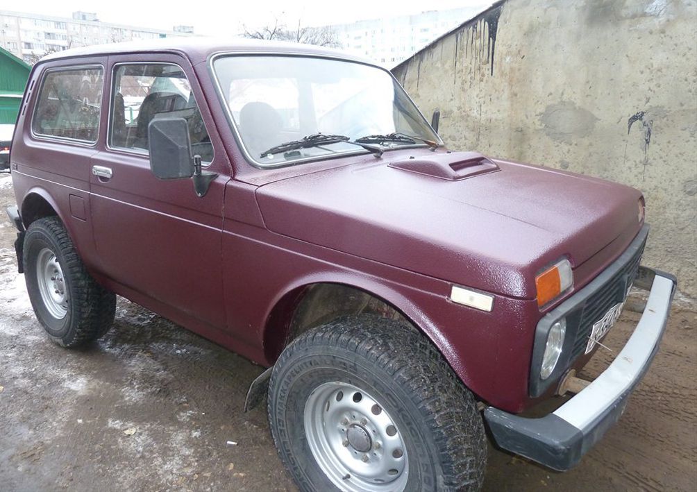

покрасил раптором . прикольно получилось.

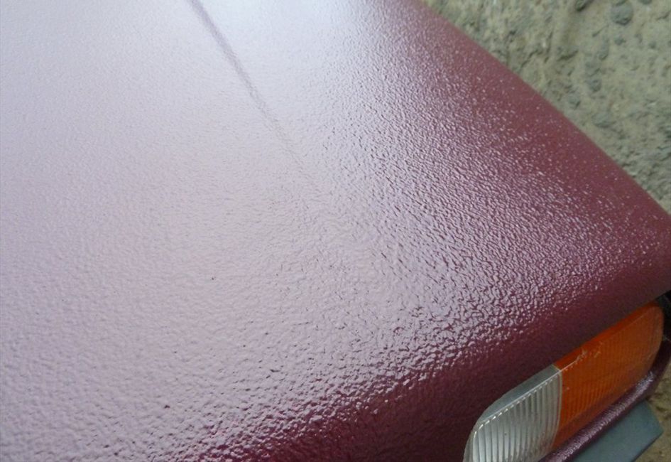

еще

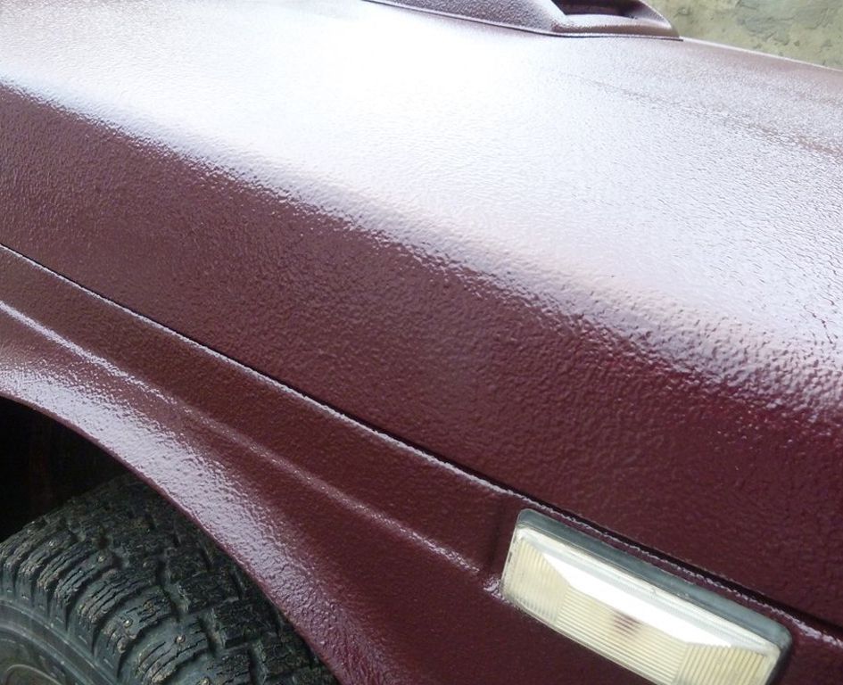

и еще

Алексей сам красил иль на станции? и сколько обошлось???
06.11.2014 23:41
А моется как?
06.11.2014 23:45
красил не сам.доверил профессионалу.благо профессионал мой штурман небезизвестный автодоктор.комплект краски стоит 5000р но его хватает впритык. если похорошему все залить надо литров 6.а в комплекте 4л.
06.11.2014 23:46
бабайка написал:
А моется как?
позавчера покрасил.чистая еще.

Лех, гвоздем ковырять уже пробовал? держится? B)
1-го комплекта хватило только на покраску снаружи без разборки?
Ну и сколько краски и какой добавляли, чтобы заколеровать?

От гвоздя все равно следы остаются...в начале надо аккуратней полная полимерезация около месяца!

DIM64 написал:
Общался с ребятами, у которых уже 2 года Уаз в Рапторе. Говорят, что глубокие царапины легко устраняются с помощью строительного фена! Греешь и они сами затягиваются!
07.11.2014 11:39
speedoff написал:
Именно так,делов на 5 мин)
