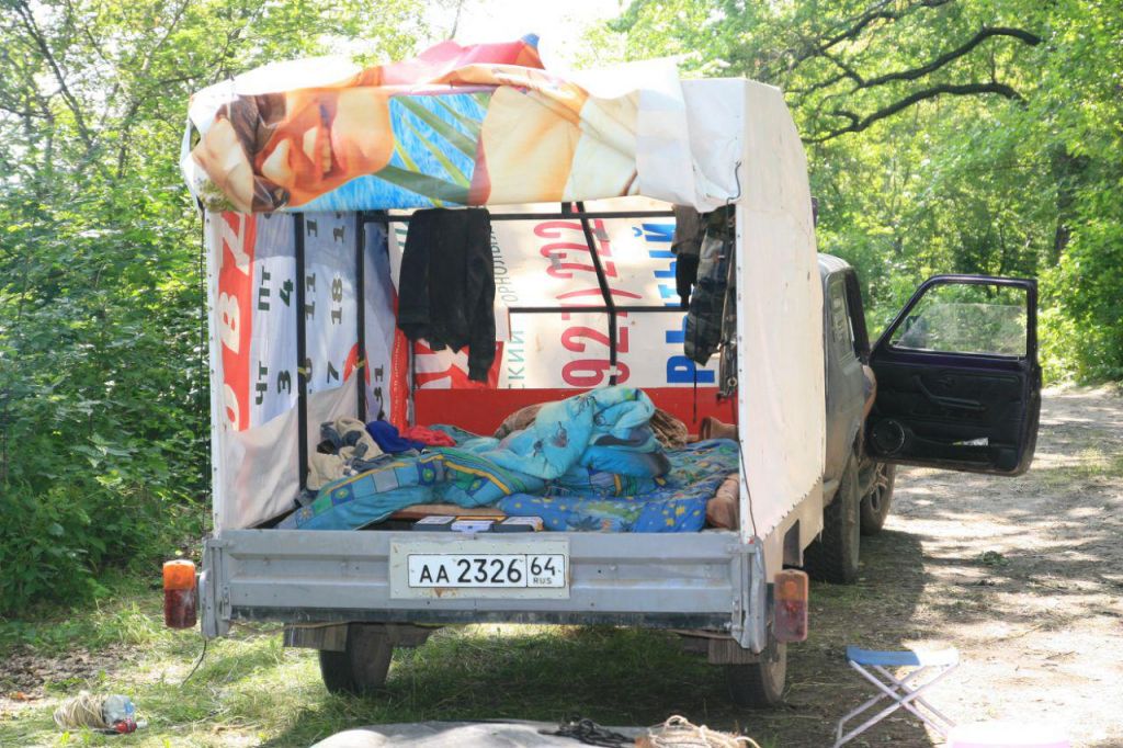

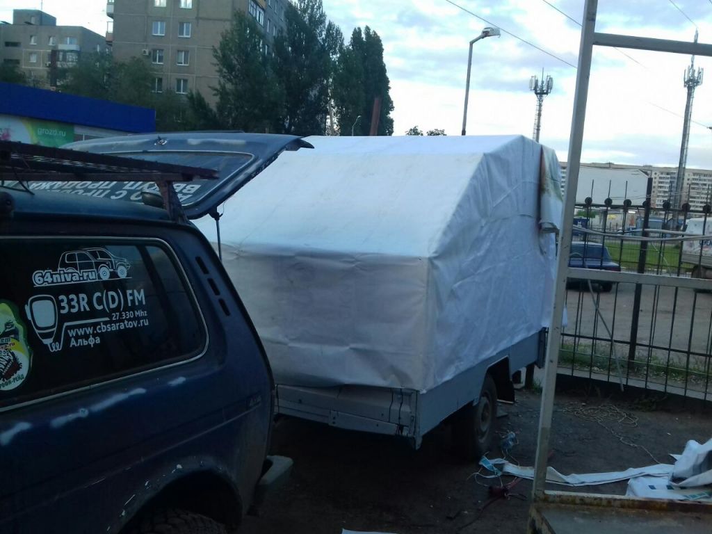

я делал прицеп можно сказать по госту , сам прицеп достался по халяве 1993 года выпуска но не езженый вообще даже на резине на советской резиночки торчат еще . по размерам : ширина может быть не более 2,3 метров но при этом не шире тягача на 20 см с каждой стороны тоесть при ширине нивы 1814 ширина прицепа максимальная 2214, если уаз ширина 2010 то ширина его прицепа может быть 2410 , у меня ширина 190 см самого прицепа а с фарами установленными на штатное место 220 см (планирую их переставить , кусты цепляют и гнутся) . по длине : по госту на ниву можно до 5,6 метров , но с такой длиной ни где не проехать и не развернутся , я сделал 2.5 метра ( размер длины накаченной лодки ) + дышло 1 метр что дает возможность хорошо складываться не задевая прицепом по кузову машины . высота прицепа не может превышать 1,8 ширины колеи прицепа . я сделал 1,8 м от пола чтоб не сильно пригибаться внутри.
16.07.2016 10:11
изначально планировалось сделать по бокам откидные лавки как в военном ЗИЛе но руки так и не дошли и была просто поставленна 2х спальная кровать , на нее сверху кладу банер старый и на него уже ставлю лодку
16.07.2016 10:27
на правом борту сделал крепления для спиннингов и удочек , под кровать влазит коптилка , мангал , бензобак от мотора , куча угля или куча дров которые беру на лесопилке , бензопила .
в переднем борту в тенте было прорезано отверстие закрывающееся и вклеена москитная сетка , 14,07,16 когда была жара ездил в усовку на рыбалку и днем в нем было довольно прохладно при условии что стоял под открытым солнцем.
в планах : поменять ступицы под нивовскую резину и поставить 235/75/15 по двум причинам это меньше запасок возить и когда я на ниве еду на больших колесах иногда забываю что на прицепе 13я резина и боюсь как нибудь это плохо кончится , сделать вылет по шире для устойчивости . проклеить внутри пенопластом 20мм так как тент все же нагревается а спенопластом я думаю в жару будет прохладнее а в холод проще будет отопить . придумать какое нибудь отопление так как на рыбалку езжу до того пока лед не появится ( зимой не езжу ). 3 усб зарядки и освещение уже проведены .
