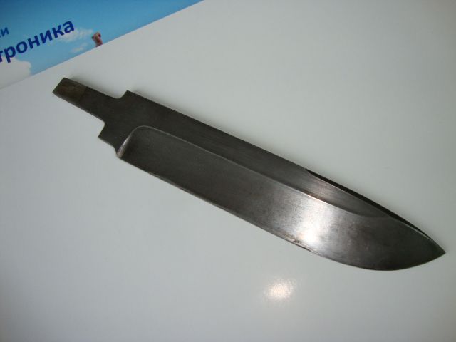

Гоша, я то же с тобой спорить не буду потому что не знаю чем отличается 60Х13 от 65Х13, и еще я не атестован как начальник лаборатории разрушающих методов контроля, по общепрому и по атомке, и как специалист по металлографии, так как я то же сказал свои (пусть не верные) знания + интернет....НО .......
тем не менее клинок мне пришел вот такой .... так называемая алмазная сталь ХВ5
