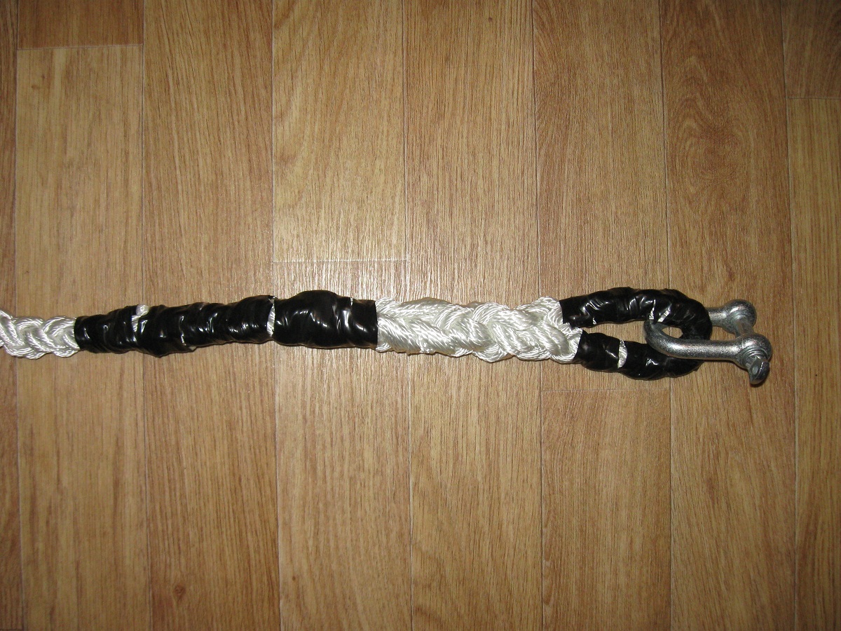

Берется в "Пауке" полиамидный канат 11метров(я брал 11 тонн, но он толстоват, можно потоньше) далее идется в интернет и в гугле ищется "огон". По найденной инструкции заплетаются концы каната(как раз запасной метр уйдет на петли) и все. цена вопроса максимум 1000р, а то и меньше-сейчас не помню. До динамической стропы такому тросу далеко, но он по крайней мере не рвется. А так +1 к Бризу!!!

10-тонник стоит 140 за метр, в Рупь ну никак не уложицца, я взял 8 тонник, 130 за метр, заплетать огон в этой веревке, нужно минимум год опыта. Пряди не три, а четыре, причем сдвоенные, мягкие как х*р импотента.
Как-нибудь коуши вхерачу, буде самое то. Ну или проще некуда, беседочным цеплять.

Я заплетал без инструкции, потребовалась крестовая отвертка, кисточка, кусок медной проволоки 20-30 см, и плоскогубцы. На заплетание ушло минут 40-50

...заплетать огон в этой веревке, нужно минимум год опыта. Пряди не три, а четыре, причем сдвоенные, мягкие ...
На самом деле ничего сложного. Пару вечеров посидеть. В инете есть картинки и для четырех прядей. Концы прядей удобно обмотать изолентой и обжечь. Они будут твердые )))
