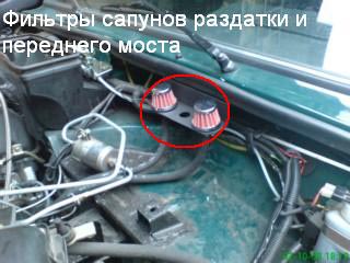

Так много сказано про шнорк, а про сапуны на коробке, раздатке и мостах ни слова!
11.07.2013 21:29
d0m0v0i написал:
www.autodela.ru/assets/images/sam/Tuning/Chevy_Niva/Chevrolet_niva_tuning_17.jpgхочу попробовать сделать так

d0m0v0i написал:
риант
Да как не сказано? Все выше сказано, и про сапуны и про вент и про эбу и гену....это теперь обговаривается вариант выживания на саратовских улицах)))
