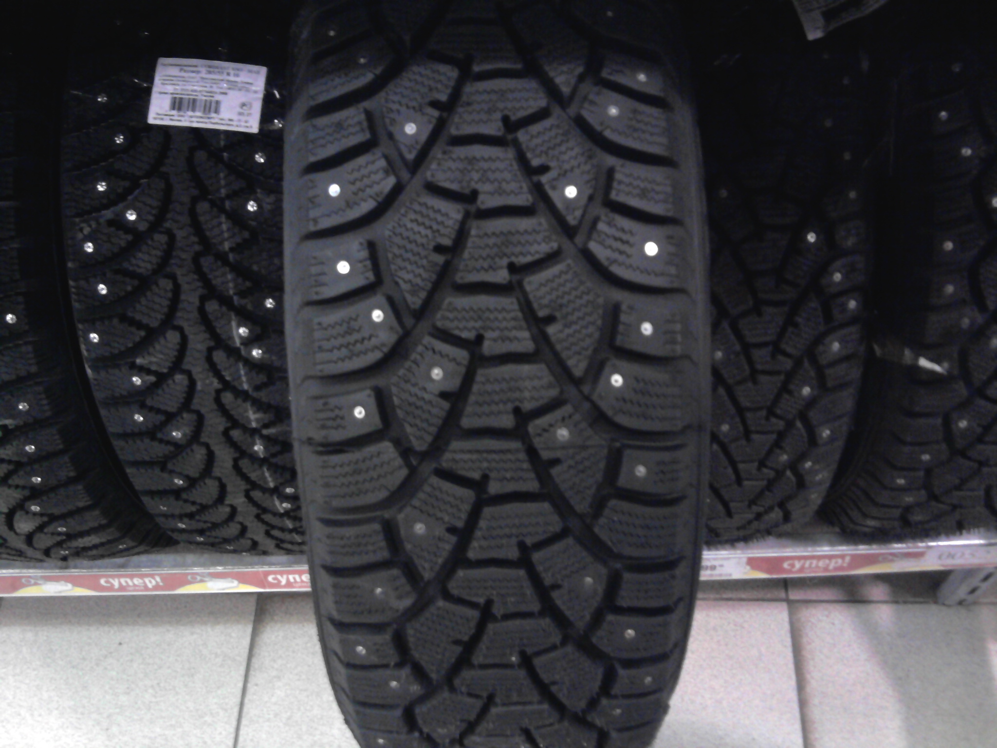

Предлагают зимние шины для моей шнивы, хочу толковый совет подойдут ли такие шины с параметрами 205/55/R16. Если подойдут, какие плюсы и минусы .
24.10.2010 23:16
и вот
