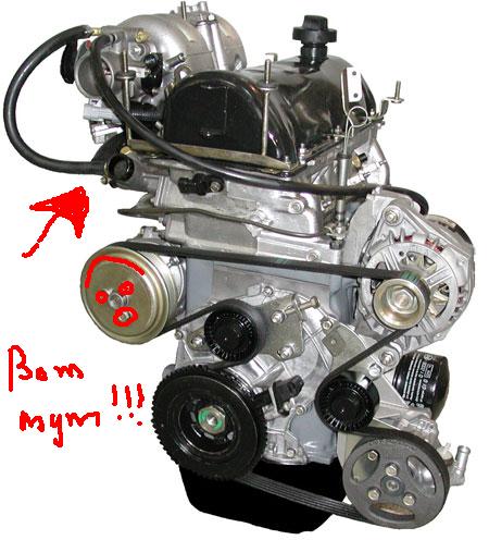

13.11.2010 22:33
Это не защитка генератора, ее я давно удалил )))))))))))) Сфоткаю завтра!!!!!

13.11.2010 22:52
Rus написал:
15.11.2010 21:11
Rus спасибо большое, правдо еще не смотрел, хочу сначала двигатель помыть, а потом полазить.
