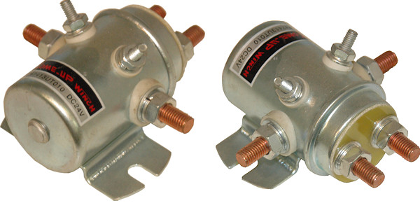

Если родные стоят такие:
то лучше поставить их, они стоят в Саратове 800 рублей. От Come Up DS 9,5 блок соленоидов стоит 3000, за эти деньги лучше купить в запас обычные.
