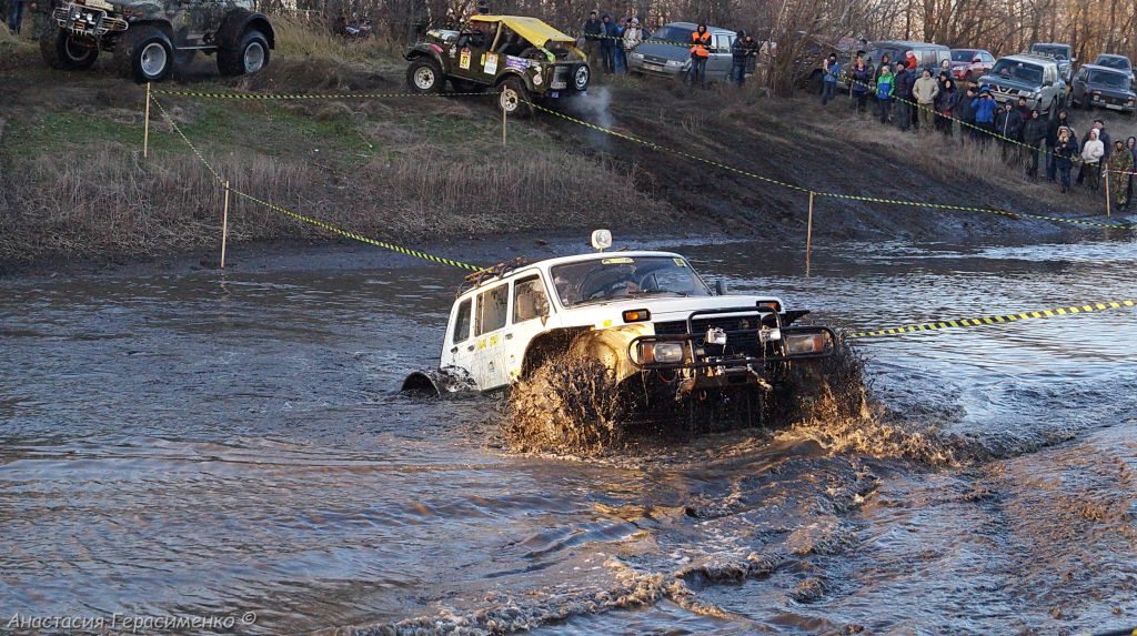

1. Наиболее понравившаяся мне машина:
artoff.users.photofile.ru/photo/artoff/115895395/xlarge/142359778.jpg
artoff.users.photofile.ru/photo/artoff/115895395/xlarge/142359782.jpg
Цель постройки:
Для души + участие в местных покатушках
Трансмиссия и двигатель:
Двигатель Тоета 3СТ + АКПП, РК родная, На родные "мосты" поставлены бортовые редуктора (реализована централизования подкачка колес).
Подвеска:
Спереди:
Балка опущена + проставки + замена пружин + бортовые редуктора:
artoff.users.photofile.ru/photo/artoff/115295646/xlarge/142470234.jpg
Сзади:
Проставки над пружиной + подъем нижней чашки пружины + замена пружин + бортовые редуктора
artoff.users.photofile.ru/photo/artoff/115295646/xlarge/142470247.jpg
artoff.users.photofile.ru/photo/artoff/115295646/xlarge/142470251.jpg
Бортовые редуктора крупным планом:
s45.radikal.ru/i108/1105/f1/aaa926f4f96e.jpg
Дают прибавку клиренса ~12 см, дополнительное понижение 1.2-2 (под заказ) + центральную подкачку колес + возможность поставить 36" колеса + прибавку веса ~100 кг (на круг)
