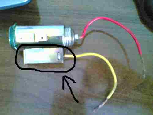

Знакомая ситуация. Там внутри сопротивление есть, которое снижает силу тока. Поскольку зарядка была нужна "вчера", купил в магазине за 15 руб. разъем прикуривателя, выдрал сопротивление и подключил напрямую к аккумулятору.

19.07.2011 12:57
Поправь меня, возможно и не сопротивление (на картинке обвел), но вот с этой штукой нетбук не хотел заряжаться.
19.07.2011 13:04
У меня там лапочка подсветки стояла, и ты на энтот провод походу минус подавал? естественно что через лампочку он не хотел заряжатсяB)

19.07.2011 18:42
На картинке обведенное красным - там стоит лампочка.
Не работают - возможно, потому что разъемы разные, более короткий не достает, у меня такое было, но где и что уже не помню, много переделывал :)
