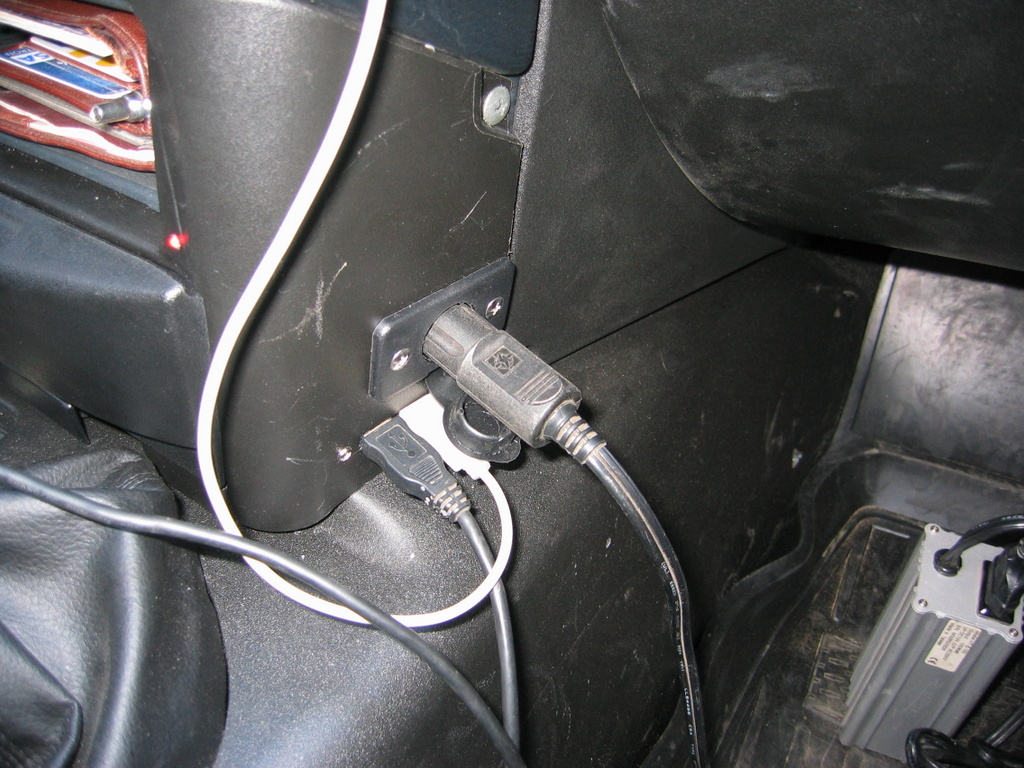

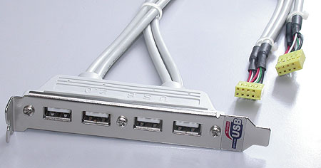

Кстати, ЮСБ- розетки какие-нибудь существуют? Именно розетки, не разъёмы, т.е. с возможностью крепления, без открытых оголённых деталей и т.д.?
28.12.2011 12:52
Устанавливаешь в панель вот такую штуку и забываешь о проводах навсегда.

Бриз, причем эту железку можно отвернуть, будет нормальная розетка, которую можно изнутри панели прикрутить и сделать прорезь под разъемы, я себе сразу так и сделал.\
По питанию - смотря какое устройство, обычно на них написано, по-разному бывает.
28.12.2011 21:10
Это понятно, хорошая идея. А на две розетки бывают железки? 4 многовато, пожалуй
28.12.2011 21:16
бывают, вот, собственно, здесь как раз на 2 розетки.
