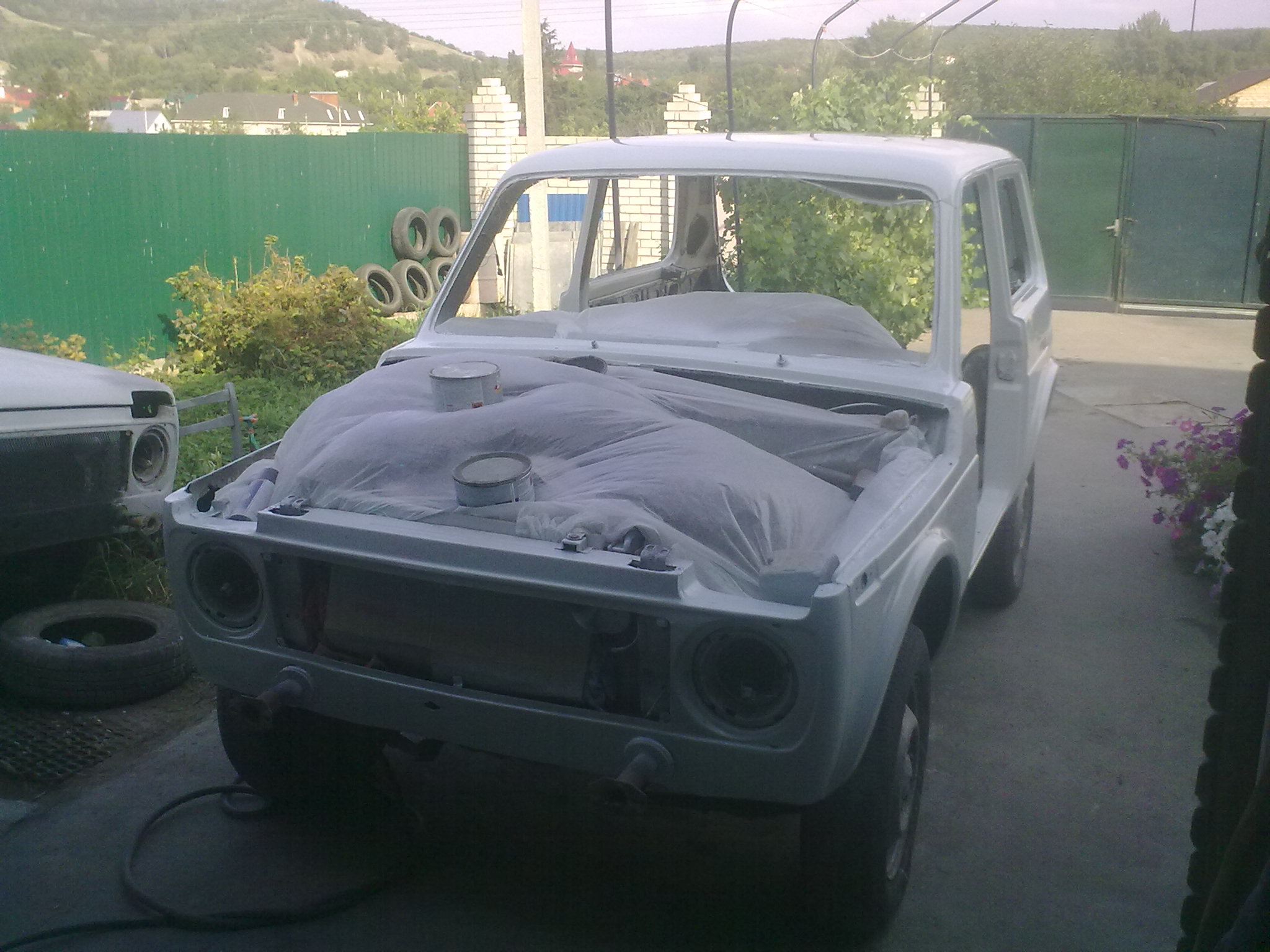

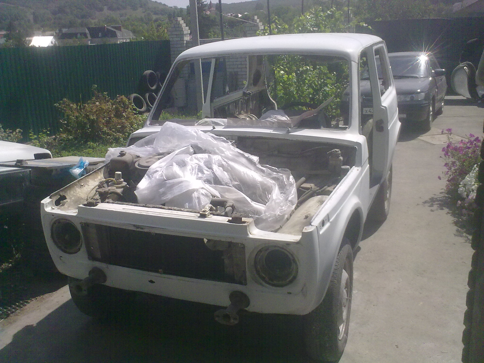

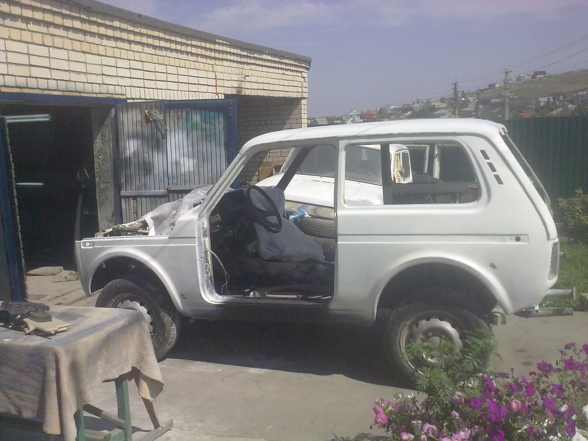

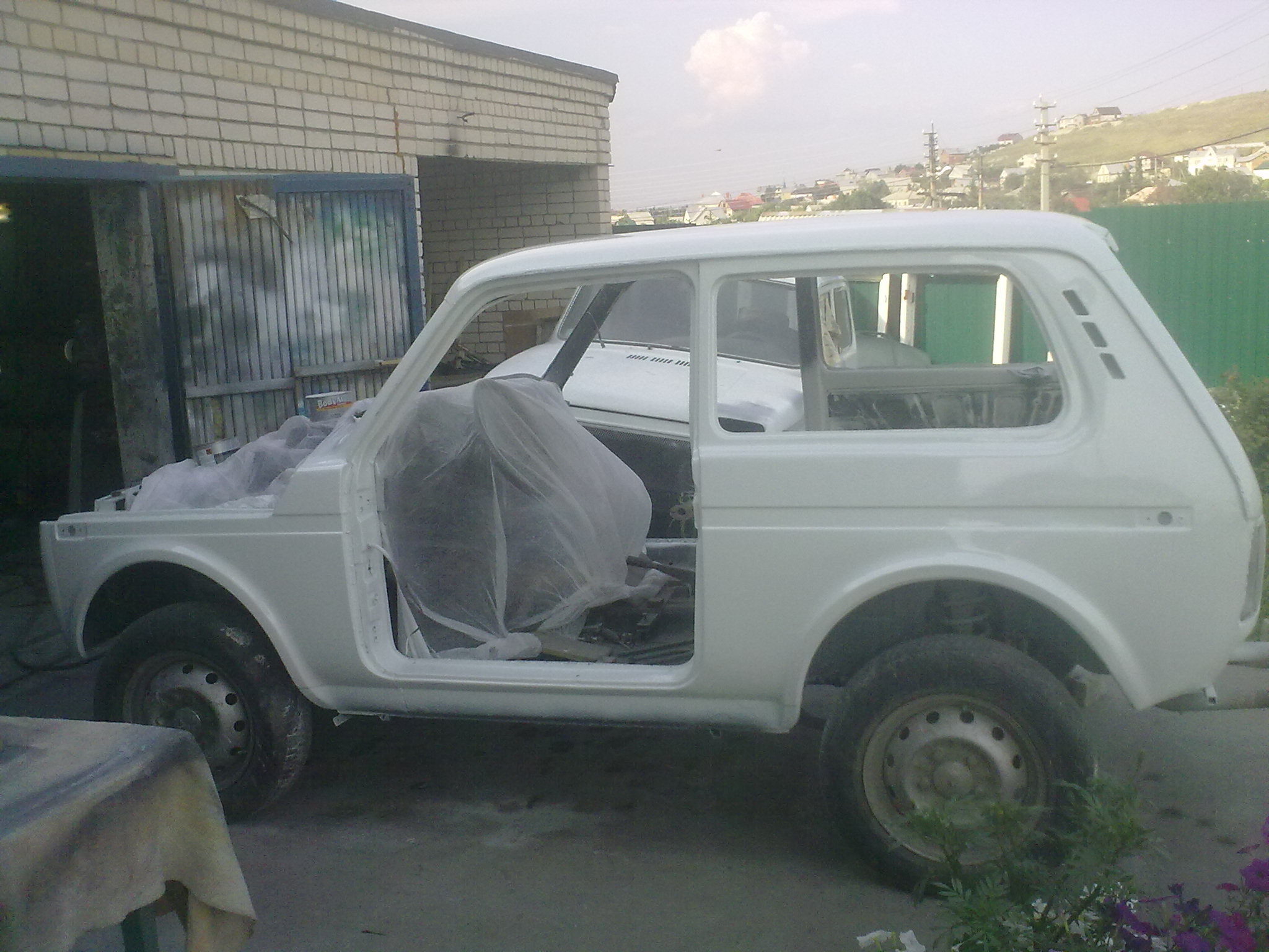

Оформил, пригнал. Был очень очень, не побоюсь этого слова – ОЧЕНЬ удивлен от ее проходимости. Не смотря на то что она была на родных летних шоссейных колесах я без труда проехал там где долго и упорно бился со стихией на легковушке (на тот момент это была Соната 5). Ну пока оформил ( перед этим пришлось немножко подлечить заднее крыло, было битое, битую не оформили) на горизонте уже показалась весна. Решил что если уж машину делать то делать полностью. Все лето было потрачено на восстановление данного джипа.
Начал естественно с разбора ее до скелета. В первую очередь был заменен пол, полностью, одним куском, от противопожарной перегородки ( панель между капотом и салоном) до багажника. Были проварены пороги и заменены площадки реактивных тяг. Был заменен задний поперечный лонжерон, заменен он был не на такой же лонжерон, а на прямоугольную трубу толщиной 4мм, был заменен кронштейн поперечной тяги (солдатик). Далее были проварены задние арки, заменено одно переднее крыло. Далее промазал все швы и стыки кузовным гирметиком и троекратно промазал двумя разными мастиками. Так же заменил двери (боковые), дверь задка не менял, проварил и обработал просто. После выполнения всех подготовительных работ машинка была покрашена. Несмотря на кучу всяких безумных идей с цветом замарачиваться не стал, покрасил 202 мл.
Фото перед и после покраски приложу внизу. После всего кузов был проклеен двумя слоями СТП и одним слоем Сплена. Начал сборку.

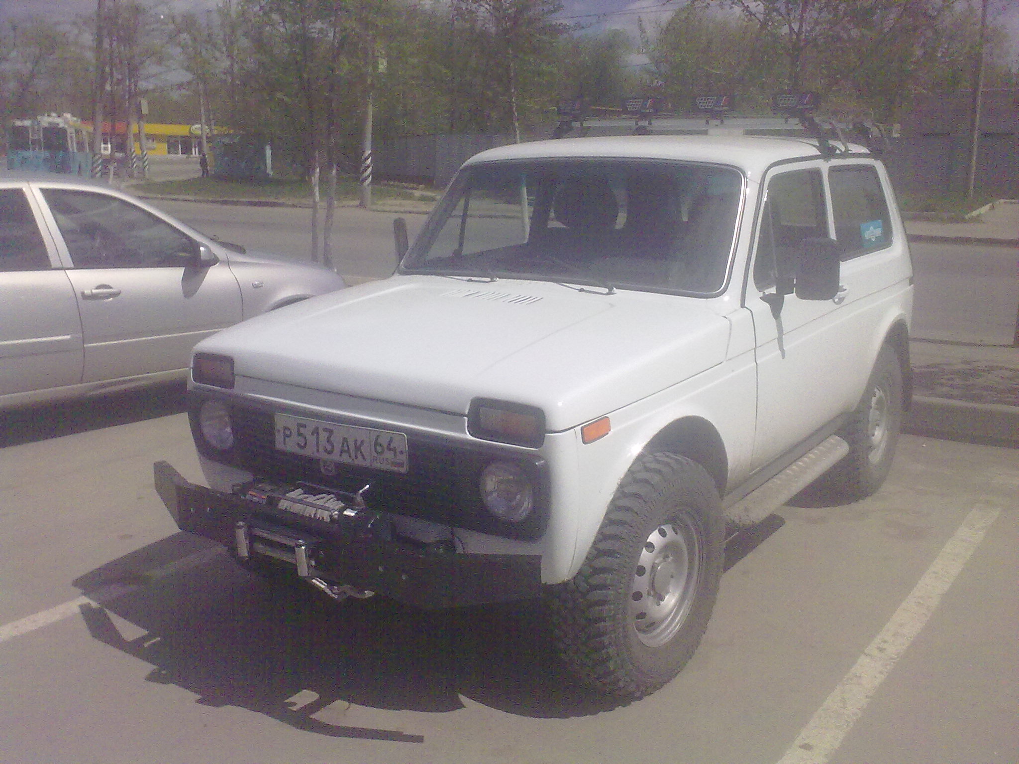

В общем после начала эксплуатации кое что доделывалось – переделывалось, доводилось до ума. Соорудил люстру. Купил Корды 205/75/15, с наступлением зимы от нехватки финансов не стал покупать зимнюю резину а решил зашиповать имеющиеся Корды. Результат превзошел мои ожидания, причем не однократно. Зашиповал у проверенного человека, полугрузовыми шипами, в каждую шашку по одному шипу. Вышло 4200руб. Короче гребет так что надо видеть. Один минус – шумит, все таки летняя резина.
С наступлением весны появилась потребность в приобретении летних колес, естественно опять Кордов. Покатавшись зимой и съездив на покатушку ближе к весне, сделал вывод что не плохо было бы приобрести что то по солиднее. На покатушках видел колеса Димыча (235), после задал ему вопрос – ну как они вообще? Он сказал что ништяк. Как ставить и что делать, какие диски лучше поставить сказал, сославшись на просторы инета. Я тоже поюзал инет и окончательно решил приобрести Корды 235/75/15. Приобрел, поставил, вырезал арки, пока только передние, да к стати – машина мало мало лифтованая, стоят проставки под пружинами, лифт 4см, поэтому сзади задевает не критично. Задние тоже буду вырезать как найду полуавтомат, мой загнулся. Потом еще вкрячил лебедку 4.5 тонны, сделал силовой бампер в перед, сейчас делаю на зад. Хочу еще сделать нормальный экспидиционник, пока простой багажник приколхозил.

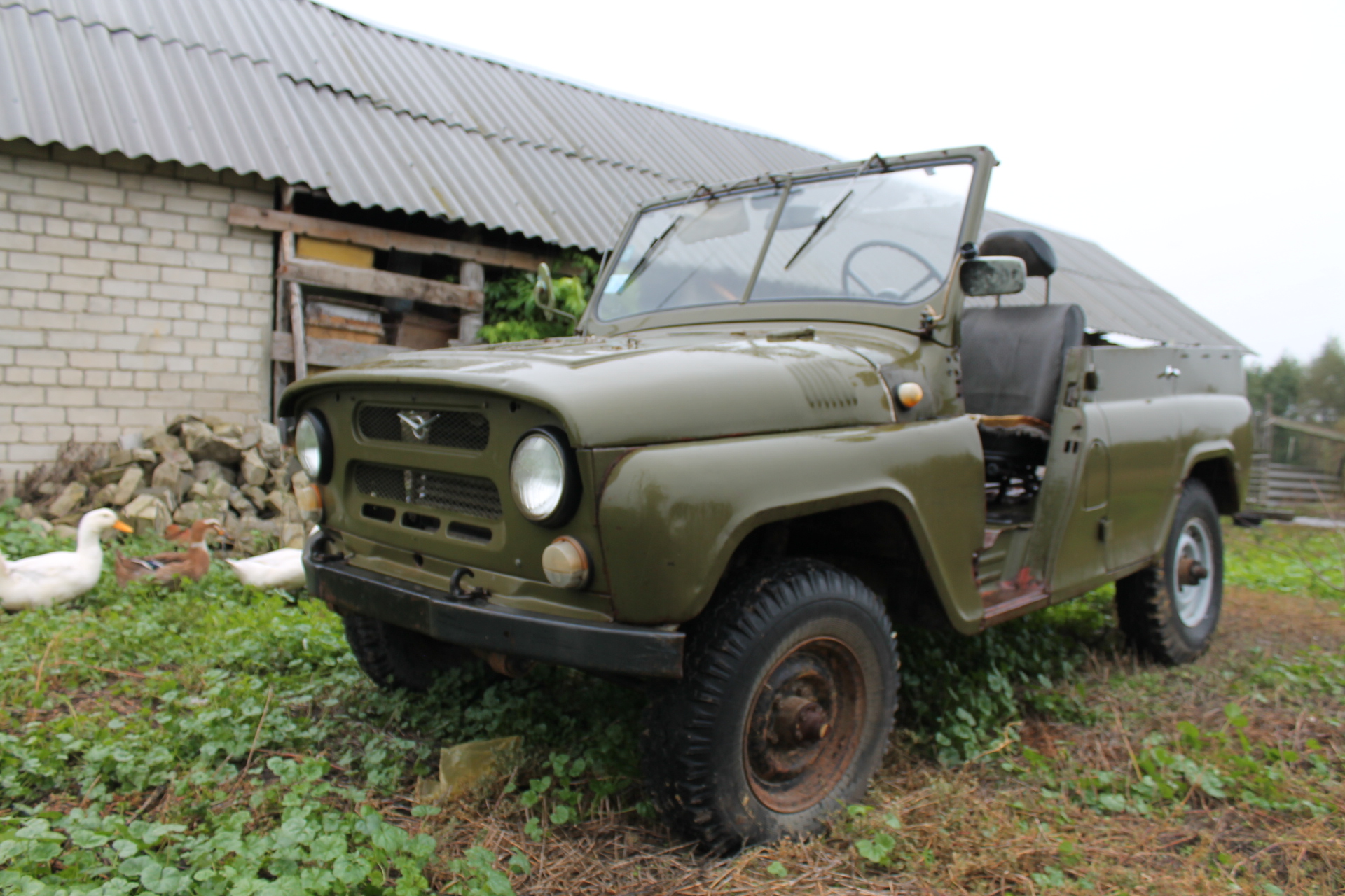

И так, после коротышки, продолжением был Шевик, но не долго поюзая на нем я понял что эта машина не для спорта, т.к. тупо жалко её, решил разменять её на две - на машину для спорта и на ж..., пардон, поповоз. Роль поповоза теперь исполняет Эскудо, а в спорткары я прописал УАЗку :blush:
Блин, да они никакого отношения не имеют к Ниве, да я "предал" Ниву, только не кидайтесь карданами! Может быть УАЗко мне придется не по душе... Просто я пока еще експерементирую...поэтому вот пока чем богат, тем и буду продолжать
07.10.2013 11:51
Вот оно, моё чудо техники
[img][/img]
07.10.2013 11:53
Были конечно и другие варианты но взял его, в принципе из-за военных (редукторных, портальных) мостов.
