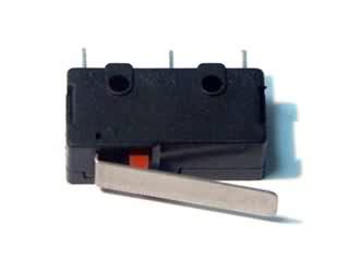

в магазине радиодеталей есть подходящие концевики, отлично впаивается на место родного, дырдочку только надо просверлить и железочку изогнуть. на chevy-niva.ru было подробно и с фото.

paveon.ru/images/product_images/popup_images/10238.jpg

Пружинка внутри, малюсенькая. Купи лучше новые с запасом, они качественней и с заглушкой, 120-170 руб. стоят. В крайнем случаи можно взять на сенном такие микрики отдельно. Разбирать нудно, у меня внутри все равно все сгнило, только время убил. Каталожный номер 2123-6105824. В оригинале стоит выключатель вроде ПМ25Р Б05, можно искать его или любой подходящий по размерам в радиомагазинах.
[youtube]
Еще такие ставят. В старой аппаратуре тоже есть подобные.
П.С. У меня была не пружина, а маленькая пластинка, из 2-х микриков собрать обратно не получилось ни одного. (может разные микрики ставят) машина 2007года
