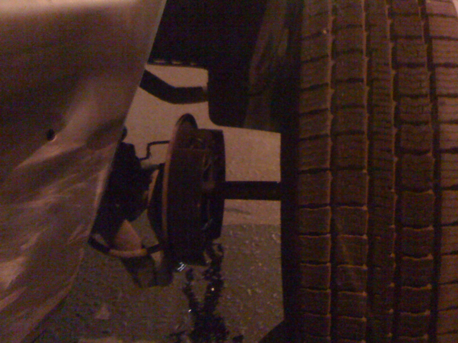

всем привет! вчера вот решил отогнать совй аварийный автомобиль (своим ходом) к мастеру, чтобы тот заварил мне полы
13.06.2013 09:34
но эта идея видать не очень понравилась моей машинке и она решила сотворить это:
13.06.2013 09:37
вид сбоку
13.06.2013 09:39
в итоге вызвал эвакуатор, по приезду зафиксировали машину тросом, поддомкратили задний мост, засунули все "причиндалы" обратно, проехали 1 метр до площадки, повторили процедуру... ну и так 3 раза)))))

Нива может сносно ехать без заднего колеса вообще. Это первое. Что бы убрать машину хоть как-то в более безопасное место. Это второе. Что бы не писать очевидные вещи про то, что машина "не едет". Это третье. И последнее. Полуось в большинстве случаев просто вставляется на место (с заменой втулки или прихватыванием старой парой точек сварки)

ставь разгруженные полуоси - такой вариант будет исключён
14.06.2013 09:03
Бриз написал:
Там пофигу какие полуоси, ему прямо в колесо удар пришёлся.

Dimych написал:
вон оно чо, не знал. пардонэ муа
