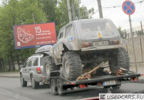

Вот 2 варианта "Гумно-тюнига" Шнивы...
16.05.2008 09:47
[img]http://img-fotki.yandex.ru/get/24/alryzhov.5/0_da28_d478a9cb_XL[/img]
Слева нерадикальный:
Лифт "рустовский" лифт-комплект (заказать в Москве без проблем) + 235/75R15 Мудричи + силовые бампера (передний с интегрированной лебедкой) + Шронкель... (вроде как от Шнивы-трофи)
Справа радикальный:
Мосты от военного УАЗа + полная переделка подвески (с местной проваркой кузова) + правильные колеса...
В общем впетления самого создателя/водителя:
Вернулись вчера йз боя. Было два этапа на два дня. Вернулись своим ходом - ЭТО ПОБЕДА. Из подвески только передний рычаг немного погнул в районе шара. Все остальное выдержало.
Ощющения СУПЕР. Когда едешь по болоту объезжая справа и слева сидящие от тебя подготовленные УАЗки. Но даже когда тонул сам, а было и такое, Тмакс 6500 достойно справлялся. Припасенный блок непонадобился. Герметизация Шнив на высоте. После бродов в салоне сухо. Только в дверях звук прибоя потом долго слышно. УАЗки при таком же погружении открывают двери и оттуда бассейн сливается.
Тяги движка при 4000 хватает чтобы пустить боггер в пробуксовку. Но стоит оборотам упасть ниже 2000 приходится подигрывать сцеплением. При 4.44 у меня такого небыло. Скорее всего придется понизить раздатку. Вообще рекомендуют 69. Бум думать.
Про асфальтовые свойства даже говорить не хочется. После говен на нем скучно. Скорость 70-80. Можно и больше, но при определенных дорожных условиях появляется поперечное раскачивание переходящее в РЕЗОНАНС. ОПАСНО!!! Придется поработать с подбором Амортизаторы - Пружины. В перспективе желательно Быстросъемный стабилизатор. Чтоб в говнах его снимать а на асфальте ставить.
Еще чуточку о тормозах. При стандартной схеме они работали с 3 качка. Не хватало производительности главного тормозного. Было принято решение обрубить задний мост. Теперь два контура работают на передний мост. Один на левое колесо, другой на правое. С первого качка и без проблем. А для заднего моста есть идея сделать гидроручник.

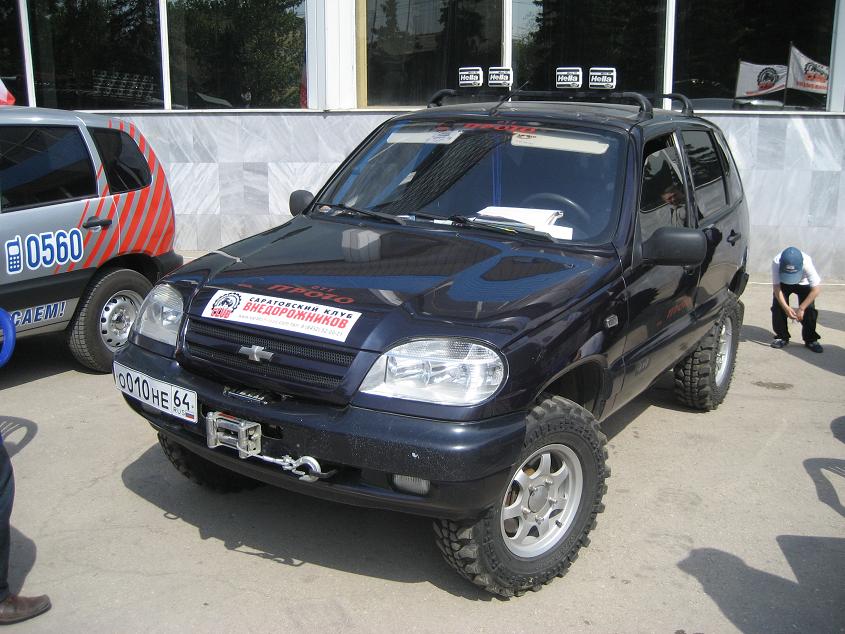

Вот такой вариант гамно-тюнинга видел в Саратове

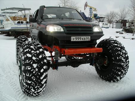

а еще нива ездит по городу с солитона "Леший".

Не... Про "лешего" я заню уже довольно давно... но там применен не интересныйф подход (тупо была сварганена рама, на нее посавлены мосты (и возможно раздатака) от шинишиги + возможно и подвеска от нее же... в общем машина потеряла одно из своих ключевых преимуществ - вес... Видел как-то еще более утрированный подход: на шиншиговскую раму (с раздаткой, мосами и подвеской) "положили" кузов от волги...

Andrey111 написал:
а это вот как раз моя, а почму гамно?
07.10.2009 16:31
А для чего такой тюнинг, для езды по городу или для оффроуда, гамно месить?
