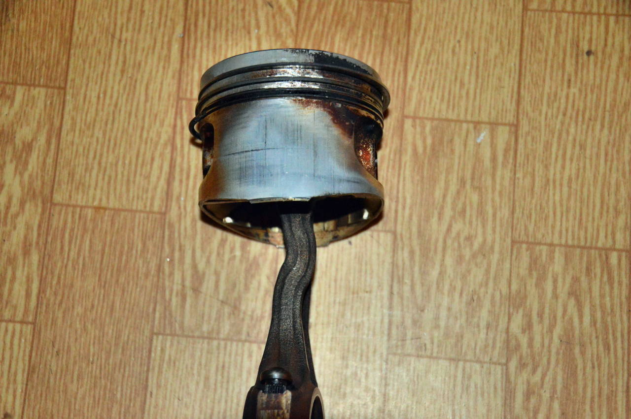

07.09.2013 01:25
теперь точно есть, кто про нивский гидроудар может рассказать от первого лица =)
