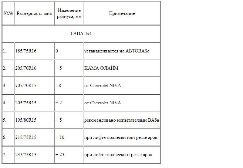

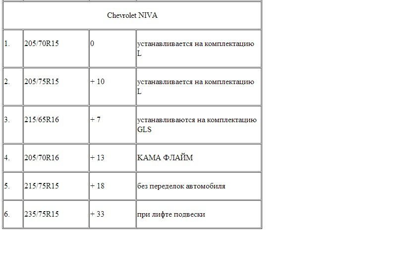

02.05.2014 21:26
На Нива.ру нашел давно, сохранил только картинки:
02.05.2014 21:26
и по шниве
02.05.2014 21:36

03.05.2014 00:03
tosol написал:
и по шниве
еще 215/70/16 без лифта, 225/70/16 только по дороге
