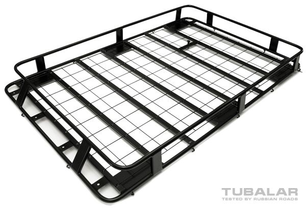

всем привет! ткине носом пожалуйста в чертеж экспедиционника для шевика вот такого плана:
19.02.2014 11:46
PipecSaratov такой имеет, размеры вживую можешь снять-он у него самодельный, да поправят шнивохозяева - отличается коротышный от шни5вского ненамного
19.02.2014 12:02
именно по-этому и написал экспедиционник для шевика
19.02.2014 13:33
Чертежа конкретно такого багажника нет. Есть тема на драйве с подробным описанием, почитай. Изменения на свой вкус можешь внести. http://www.drive2.ru/cars/chevrolet/niva/niva/anjey-osen/journal/1146388/

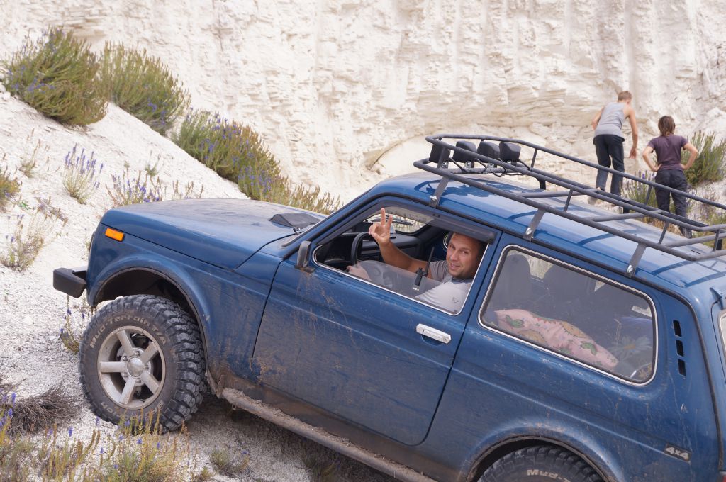

я себе для коротыша делал по этой схеме, получилось достойно, осталось покрасить и поставить весной, вес 26 кг. не теория-весыs003.radikal.ru/i204/1402/f3/086344f59ca5.jpg
22.02.2014 23:27
Я делал такой (на 21213). Ног на чертеже нет - один хрен индивидуально по месту подгонять. Вес указан теоретический. В реале не взвешивал.
