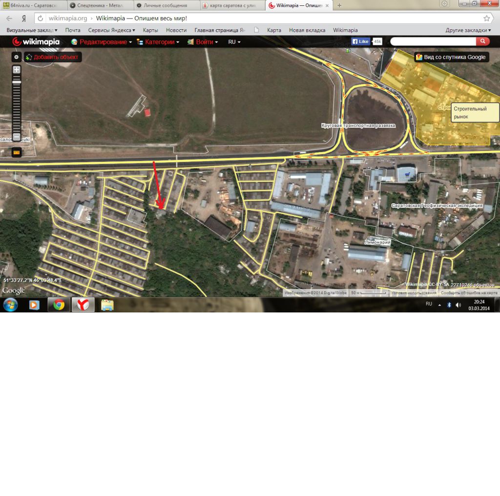

03.03.2014 20:27
Жестяная мастерская . Я просто знаю что они такую пользовали .
