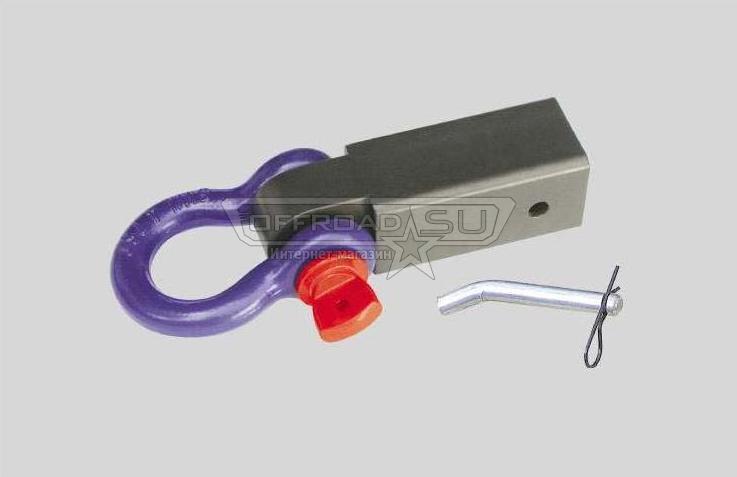

У меня на ниве фаркоп сзади и крепление под лебедку спереди на квадрате. Решил себе прикупить вот такую вещь (для совместного использования):
www.offroad.su/pict/pro_11983.jpg
Может кто в Саратове видел где продается или кто то может сделать? Заранее спасибо.:)

Чё искать-то, на фото водяной знак есть.
http://offroad.su/category/?124
25.03.2014 15:49
Санчес написал:
Я от туда и взял...только доставка долго и цена высокая)
25.03.2014 15:59
У нас точно нет. Сварщиков можно просить сделать, рукастый они народ.
25.03.2014 18:56
Neon64rus давай размеры и нагрузку которую должна выдержать, замутим такую штуку
25.03.2014 19:01
Наверное лучше заказать чтоб токаря выточили из болванки, крепче чем сварной узел получицо. Вот Хеллравен еще в том году по моему отписывал-сможет изготовить любую деталь у себя на производстве, ну или может кто ещё поможет в таком вопросе, вроде немало отписывались. На мой взгляд длину детали можно укоротить намного и шпильку-шкворень перенести из горизонтального в вертикальное положение(сверху чтоб входила), сделав её крепление на тросике чтоб не утерять.

Площадка под съемную лебедку сварная, не развалилась. Длинна детали стандартная, и шпилька в горизонте, так как "мама" сделана так. Сверху у меня, например, бампер. И как прикажешь втыкать?

Завтра замеры сделаю.:)

Санчес )))) эт ты к тому что я этот фаркоп не видел и как он у шеви выступает? Принимаю. Про то что фаркоп глубоко стоит не подумал. Про сварное изготовление на мой взгляд кольцо-ушко под шакл трудновато в квадрате проварить будет. Шпильку тогда можно и сбоку оставить)))но тросик б я приладил к етой штукенции). И отчего то сдаётся мне по фото она либо литая либо выточенная. Оттого и выразился тут. Длина этого переходника под шакл зависит от глубины посадочного места.
Про кольцо согласен, нужной крепости сложно будет добиться.
25.03.2014 22:35
скорее всего она отфрезерованная
25.03.2014 23:18
Да не такие только в роскосмосе могут сделать:lol: Сходите к сварщику.
25.03.2014 23:35
Нормальный сварщик легко обеспечит качество данного соединения.

Я думаю это актуальная хрень...для многих здесь. Может организуем массовое производство для клуба. Сегодня сниму размеры.

Я бы поучаствовал... Руки не доходят самому сделать... Полезный девайс... Мой квадрат 50х50 мм...

Щас в Челябинск еду в командировку, по возвращению поинтересуюсь у фрезеровщика. Думаю что смогу помочь)

Чё-та я протупил, шакл же ставится горизонтально, если его взять достаточного размера, чтоб клюв влез, то за него и джечить можно, и в бок скидывать.
