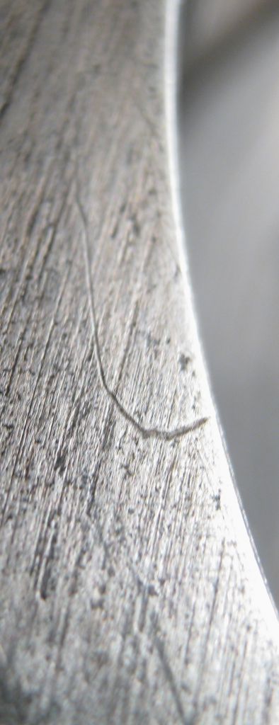

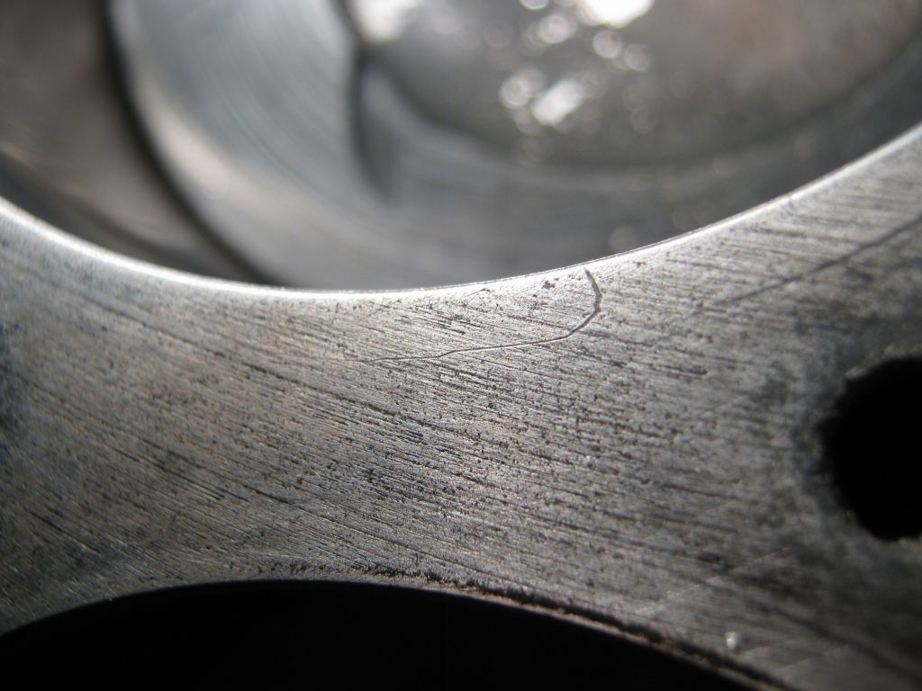

Здравствуйте. Уважаемые форумчане, помогите разобраться , что это за дефект: лопина или церапина.

Это в каком месте ? Болше на царапину похоже
16.11.2014 11:50
третий цилиндр , между вторым и третим.

добавлю ещё фото

по фото сложно сказать, трещина обычно от края начинается, а тут не от края, может быть дефект при литье получился, может царапина, хз, нужно в живую смотреть, отвези спецам покажи. И перед установкой лучше шлифани сие, чтобы не прогорело вдруг (если это не трещина).
16.11.2014 11:59
вроде не трещина... думаю литьё такое

С такими царапинами однозначно на шлифовку , не давно тоже движок делал цилиндры протачивал на строителей 39 , понравилось что там идеальная чистота и ходят чуть ли не в белых халатах и сделали идеально

По фото, обычная царапина. Брак или выработка сложно сказать...
16.11.2014 13:59
Если царапина. что с ней делать?
Блок снимать?
Блок вообще шлифуют?

там и так видно что на шлифовку блок с такими царапинами прокладку прошибет сразу , ну и проточить не помешало бы

блок снимать , шлифовать , а дальше на что денег хватит

Вообще на фото ничего смертельного не заметил...

Да ничего не делать - собрать, ездить и не париться. Ни на что эта царапинка не повлияет. А теоретикам, советующим шлифовать, предлагаю каждому разобрать свой двиг и при пристальном рассмотрении найти на каждом (!) подобные дефекты.

Возможно был дефект прокладки, а дальше - прорыв газов и т.д. Ставь новую прокладку и собирай

ЕСЛИ ДЛЯ СЕБЯ ЛУЧШЕ ШЛИФАНУТЬ ВСЕ РАВНО РАЗОБРАЛ УЖЕ , ЕСЛИ УЖ ДЕЛАЕШЬ НАДО ДЕЛАТЬ НОРМАЛЬНО , ЕСЛИ НА ПРОДАЖУ ТАМ МОЖНО И СТАРУЮ ПРОКЛАДКУ ПОСТАВИТЬ .

Если шлифовать , то много чего ещё снимать, двигатель в том числе.:'-(
голову я уже шлифанул

а куда деваться , сразу нормально не сделаешь потом будешь переделывать в итоге дороже выйдет
