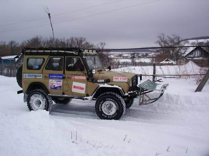

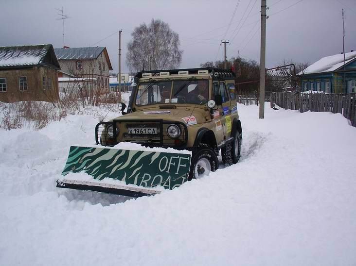

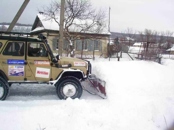

Миша, привет!
У меня для УАЗки есть такая приспособа, работает уже 4 года. Чищю проезд к дому в деревне. После выходных выложу фотки, если не найду раньше. Варил 3 варианта, последний - самый живучий. Ставится в одного за 3 минуты, снимается так же, весит 50 кг, поднимается лебёдкой.

14.01.2010 23:28
Михал Юрич ЖЖОШЬ!!!
сам не знаю почему, когда смотрел предыдущие ссылки про разные ковши, эмоций было ноль.
но кгда увидел фото как ты убираешь снег, улыбка до ушей и в душе как то тепло стало.
вот она нашаРаша, наш Уазик и мой самый обычный добрый деревенский кореш, вспомнил деревню.

Михаил, а я правильно так понял, что в рабочем положении конструкция помимо крепления к раме спереди еще и снизу в нее упирается? И что на отвале снизу за полоса приделана? Резиновая?
15.01.2010 11:33
Спасибо sherpa! Все мы "родом из детства"... Потому и живы, потому и не уроды и держимся вместе. Ковш Кирюха оформлял.
Миша, снизу пранспортёрная лента подшита, несколько смягчает удары, а упор в защиту рулевых тяг по трём точкам через резиновые демпферы. К тому же нижняя часть ковша, на которую приходятся удары выполнена в виде толстостенной трубы, из тех же соображений...
Есть ещё один плюс - такая конструкция (в положении - ковш поднят) позволяет ехать нормально по дороге, а не красться, боясь что лопата за что то заденет, т.к. плоскость лопаты - параллельна дороге.
После выходных выложу подробные фотки, если надо.
