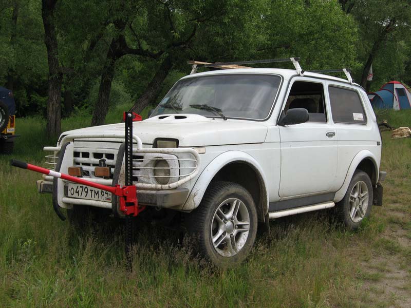

По внешнему виду: достался машин (см. фото) «в обвесе», передний и задний «кенгурятники» считаю злом, а потому сниму (вес -50 кг), пороги оставлю – вроде держат, домкратил за них, осторожно нужно, не силовые они, но хорошие. В остальном, блин, я рад автомобилю, а он мне нет, наверное: 8 недель обладания – 4 тысячи километров пробега, без учета литров и нормочасов потраченных на грязь.

а чей хайджек на фотке в первом сообщении, твой?

sizz угу, мой
