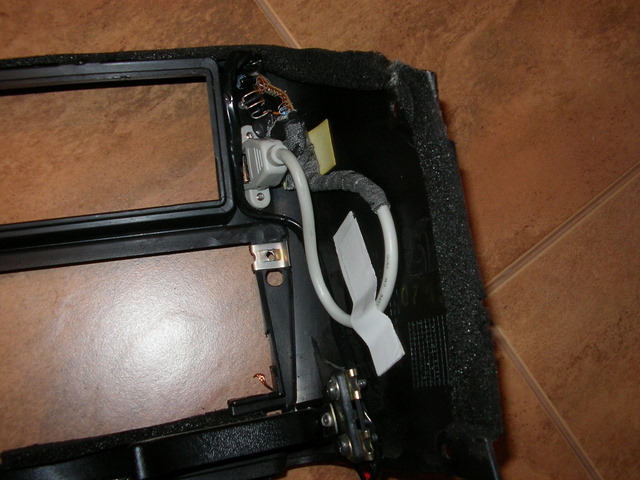

Снимаем с машины части на которые будут крепиться разъемы-удлинители и крепим их. На Шниве все закрепилось двумя винтиками, которыми они крепились к задней стенке компа.
Вариант первый. Пришлось еще отверстие пропиливать под сам разъем и сверлить второе под светодиод на плате (индикация зарядки)
25.06.2008 22:37
Крепим рядом плату. Светодиод на плате просовываем в дырочку. :) Сверло 3.
25.06.2008 22:39
Вариант второй оказался попроще. Просто сверлим отверстия под крепеж и прикручиваем разъем.

несем все обратно и прикручиваем. провода пропускаем через всякие там пустоты и подводим к прикуривателю. Ну вообще можно на любой, защищенный предохранителем источник 12 вольт. Желательно поставить свой предохранитель 7,5 А. Меньше я просто в Шниве не видел. Для USB чем меньше, тем лучше.
Я прикрутился к прикуривателю. :)
25.06.2008 23:02
Получается вот так:
