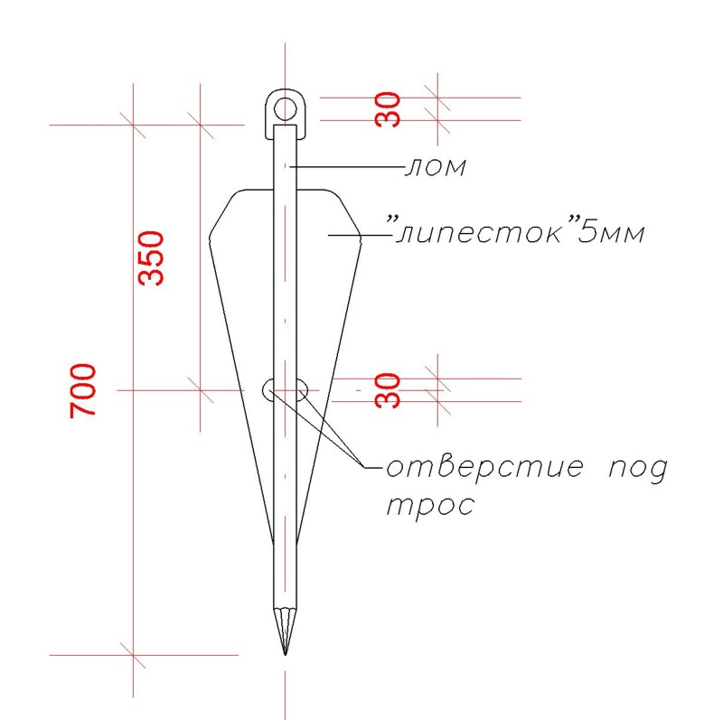

Поделитесь пжалста, кто какими якорями пользуется??? Их плюсы и минусы:)
25.03.2010 22:26

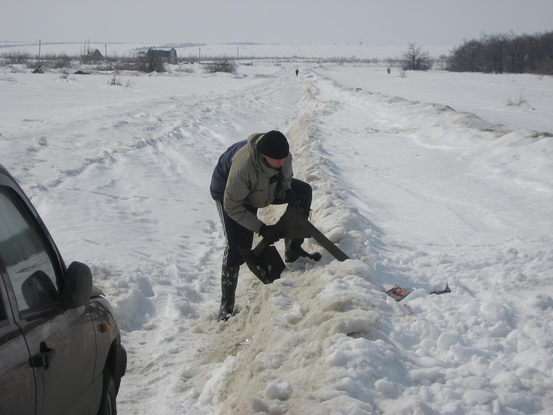

У нас вот такой:
Минусы - тяжелый, плюсы - прочный :)
Якорь самодельный, модель примерно такая же как в магазине 4х4.
25.03.2010 22:32
А кто нибудь такой пользовал??? про него уж прям дифирамбы пишут

Это так называемый "Грузинский якорь" (по имени (всмысле кликухе) изобретателя)......... Очень много читал про него, положительных отзывов почти не встречал (пишут, что хоть что делай, выварачивает его и всё тут, возможно он работает нормально только в определённых грунтах........)
