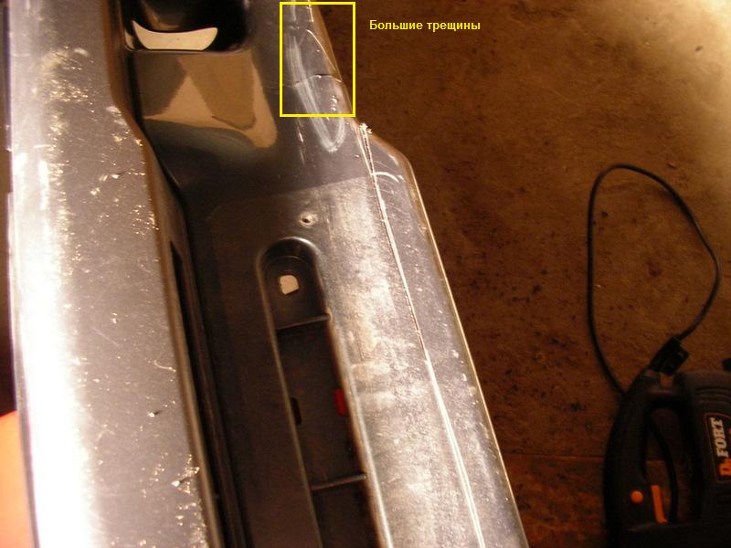

Ну как Вы уже поняли, задняя выемка под номер все время чиркает. В 80% случаев лопается бампер. Почему так происходит? Потому-что угол въезда меньше, чем угол съезда. Даже несмотря на это, сама облицовка бампера редко цепляется за препятствия. Цепляется всегда номер, а так как по краям снизу его еще закрепили двумя болтами, то облицовке нет шансов на "игру". Т.е. у нее нет свободного хода в этом месте. Ее просто ломает. Так как дураки учатся только на своих ошибках, то я, конечно же стал тюнинговать после того как расколол бампер. :D
Вот как это сделал я.

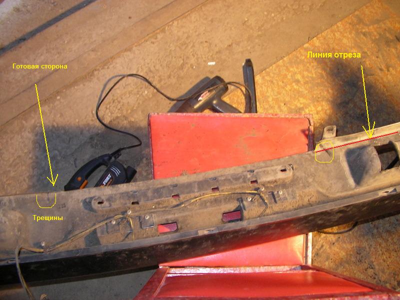

Снял бампер, прочертил линию отреза и отпилил нах эту планку.
Так как я пилил все в хорошей компании с ящиком пива, линия отреза у меня вышла не идеальная, в процессе резки я несколько раз врезался пилкой в стул, на котором пилил. Так же некоторые фотки получились мутно. :|

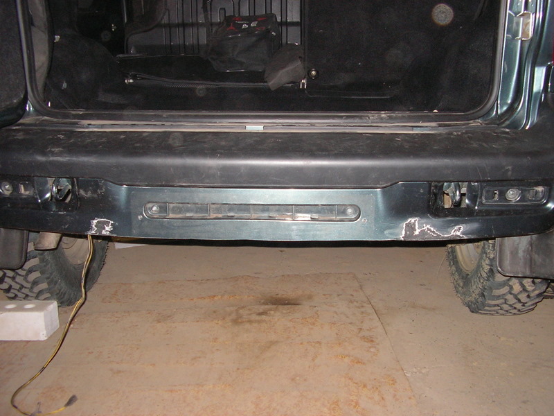

далее, что бы уж если я и зацеплю что то новой укороченной юбкой ее не сломало, я отпилил нижние точки крепления вместе со всем загибом, на котором собиралась трава и грязь. Теперь у меня там все чисто и практично. Юбка имеет большой ход относительно бампера, так как теперь не имеет вообще нижних жестких точек крепления. Уже так езжу. НИЧЕГО НЕ ДРЕБЕЗЖИТ.
30.06.2008 12:21
Если трещины попадают на линии отрезов, то их надо вначале запаять паяльником. Вначале изнутри, а потом снаружи. Снаружи трещины надо вначале зачистить до пластика. Убрать краску и грунт. Иначе не пропаяется. Для усиления можно впаивать скрепки из степлера.

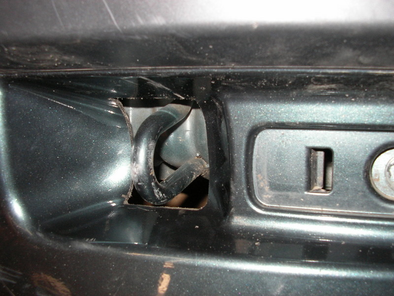

Ну и заодно я вырезал себе нормальные отверстия под крюки, шаклы и т д.
30.06.2008 12:27
Все отверстия по желанию доводятся напильником. Все это я делал впервые в жизни, без какого-либо инструктажа. Все оказалось намного легче даже, чем я думал. Заняло 5 часов. Сейчас я сделаю это же уже гораздо быстрее.
Вот, что пока у меня вышло.

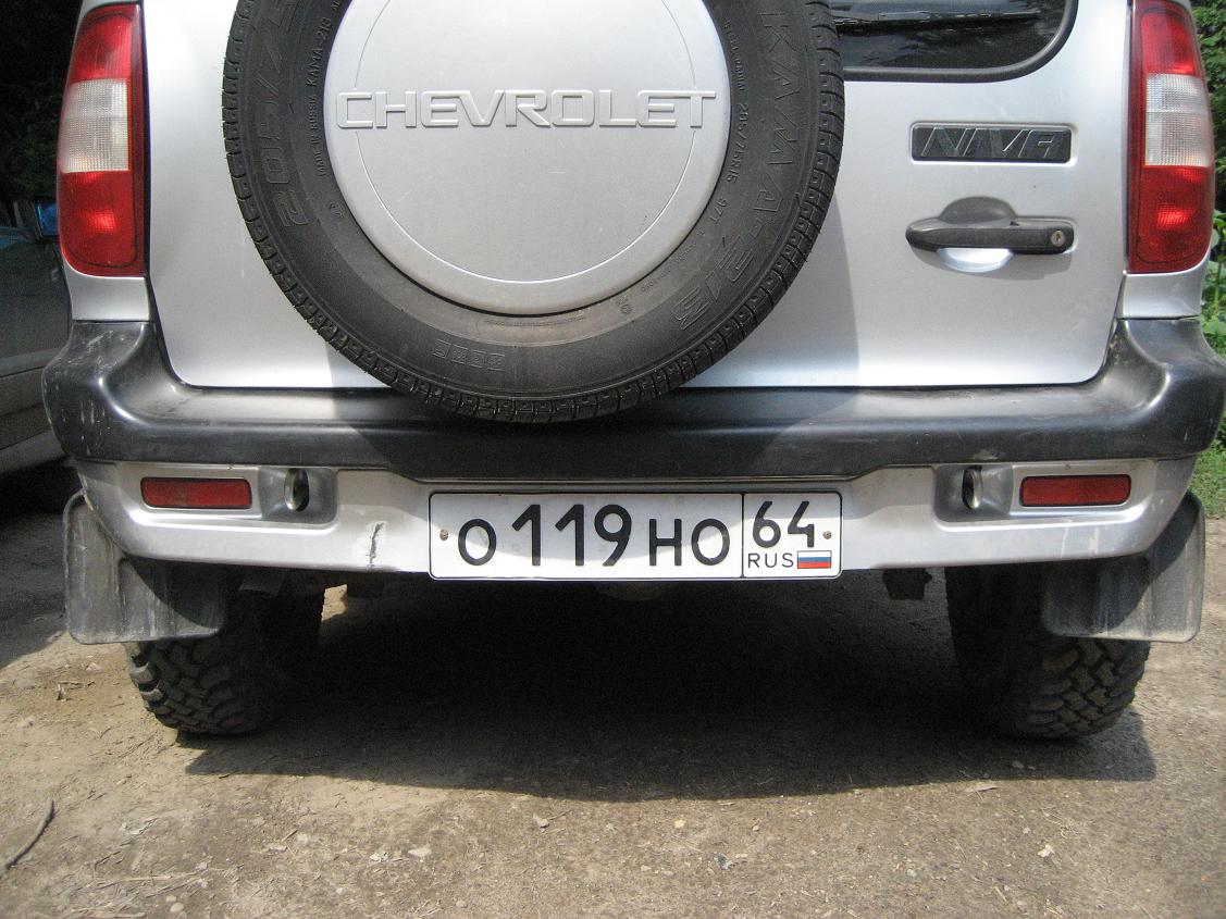

Вот мой доработанный по совету sherpa бампер. Делал не сам. Осталось дырки под номер пересверлить и номер поднять повыше, чтобы не выпирал.
04.07.2008 16:31
Дырки прекрасно саморезами можно сделать, сразу привернув номер и ничего не сверля.
05.07.2008 10:51
Andrey111 написал:
и дырки под крюки и юбку покрасить :)
