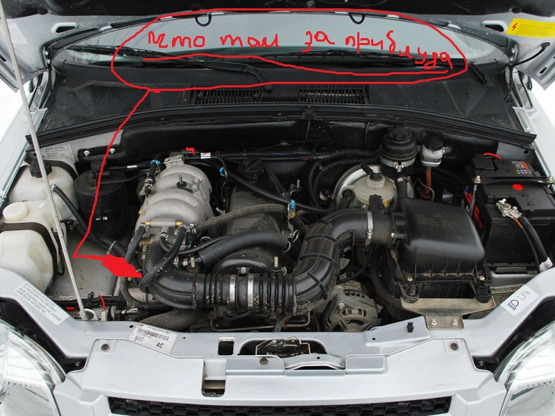

Короче это просто писец, целый день ездил от специалиста к специалисту , даже на алероне был, не один мастер не хера не мог найти в чем дело, мол ошибок нет, итт ипп, че ток не несли, послал всех нах и забрал машину, еду вечерком уже домой, заметил что антифриз текёт , купил новый бачек, перелил антифриз, хомутики поменял, и увидел что какая то железка болтается возле где крепятся трубы к двигателю, еще при вибрации издает звук противный, думаю дайка я ее выдерну, ток до нее дотронулся, как заискриться, короче я так понял там идет кабель на генератор он поплавился и коротил на массу .Железяку открутил, кабель немного в сторону отогнул и машина как прежде стала летать.
1 - Как вытащить эту гребанную железяку от туда, не лезит не вниз не вверх ??????
2 - Это кабель от генератора ?:D
26.07.2010 22:38
С это стороны, сразу под тем местом, где примыкают трубы к движку.

Не все, но быстро учусь, если видел хоть раз не забуду. Я приблизительно представляю как все работает, но не знаю некоторые элементы как называются и как их доставать, вот например эта крышка, я пробовал ее достать не получилось, она шире чем свободное расстояния рядом с ней.

Я ломиком выковыривал, причем через 2 месяца после того как забрал из салона....
27.07.2010 06:58
Вот эта накладка, эту?
27.07.2010 08:12
Ага. У нее отваливается одно из креплений и она начинает дребезжать...
27.07.2010 16:47
На станции сказали что эта защита нужна, что температура от труб огромная и без защитки что то там может погореть. Это правда??????
27.07.2010 17:51
Ну большая конечно температура! Ну и что с того! У меня 3 машины без этой херни ездят и ничего, а если кто-то заезжает ко мне в гараж поремонтиться, то я первым делом этот чермет выкидываю...когда он стоит до стартера хрен доберешься, а если еще это все в дороге где-нить делать, то вообще труба!

Это просто пизд*****ц, я заехал в 4 СТО, все в отказ мол это геморрой снимать эту защиту генератора , мол говорят, что бы ее снять надо чуть ли не пол машины разобрать. Я с горя купил себе 1.5 литра пива Везита, взял фомку, заехал в тихое местечко и начал пальцами гнуть эту мля железяку, снял только бачек с водой и антифриз немного подвинул .
Я ковырялся с ней часа два думал ппс, не достать и вдруг я услышал голос в зади меня, мол Руслан используй не только пальцы, есть еще и фомка. Я прислушался к совету, и кое как хз с чьей помощью я ее вытащил.
Я так старался что перебил какой то провод, на вилке название АМР, что это??????????????
Машина вроде работает, что перебил я хз!!!!
28.07.2010 08:35
Да там проводов-то раз-два и обчелся.....датчик детонации, моторчик омывателя, да 2 стартерных....
