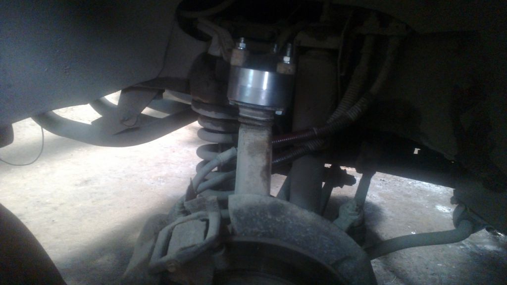

02.03.2015 21:40
Может нужен кому лифт.. www.avito.ru
02.03.2015 22:15
Pavel164 написал:
Не ведитесь на эту халяву!!! Во-первых, проставки под чашку не тех размеров, какие должны быть для лифта. Это видно даже по фото. Во-вторых, проставки на шаровые подойдут только на обычные шаровые 2101. На шевик только после доработки. На коротыше с лифтом придется менять аморты или городить на них удлинители. Лифт задней подвески не представлен вообще. Итого выйдет раза в три дороже, если делать самому. Как то так))))
02.03.2015 22:28
Надеждавод написал:
Не ведитесь на эту халяву!!! ... проставки на шаровые подойдут только на обычные шаровые 2101...
Не такая уж и халява за горсть проставок от токаря дядь-васи...
Проставки под шаровую и на 2121 - не айс - край отрезать надо.
Когда я думал, что я самый умный, заказал токарю подобные (круглые) толщиной 2 см. Когда собрал резина (штатное колесо) уперлось боком в край проставки.
02.03.2015 22:33
40 мм и нигде ни трет))))
