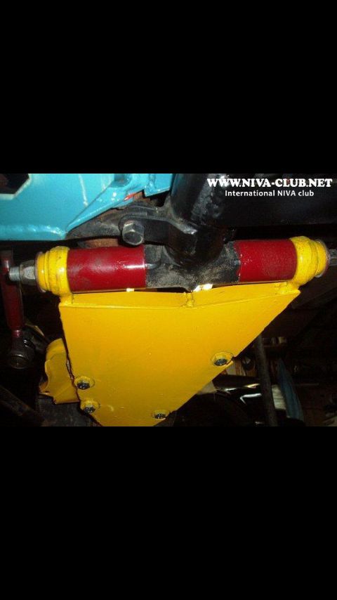

усиление передней подвески.
14.02.2015 18:52
За год поменя уже две пары нижних шпилек. Гнутся. Колеса стоят 175/70. Может кто в курсе где продаются хорошие или стоит сделать, как на фото?

14.02.2015 21:12
ничего личного , но точно такой же вопрос , как у крокодила возник и у меня - "может что-то не так с манерой езды ? "
если сухо и по факту - делай как на фото.

Машину использую Для бездорожЬя. Пока не поменял саленблоки и шпильки их не гнуло. Скорее всего шпильки в би-би делают из сырого металла.
14.02.2015 21:32
если по делу, то варить смысла нет, родные заводские шпильки откатали больше сотни и я на ней и прыгали скакал по кочкам и что только не вытворял, так что думаю актуально просто найти нормальные шпильки, мой тебе совет ищи на разборках со старых машин. Про би-би пишут что это адское зло и там один фаршмак, соглашусь, но проблема в том что большинство магазинов такие же, поэтому напрашивается вывод, что просто перестали делать нормально...

Вот тоже думаю искать советские. На фото не сварка. Там втулка одетая на балку и саленблок. Вот и интересно было, люди и круче вещи исполняют, а у меня штампы не мяты, но шпильки смяты.

тот вариант, что на фото - позволяет использовать говнястые болты. Если хочется изврата, то на дедофоруме есть такой человек - "Француз" у него ник , кажись - он изготавливает шпильки аналогичные по размерам, но из правильной стали.
