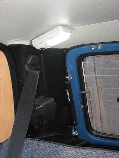

Вот мое решение проблемы со светом
В задней части салона сделал так, светильник закреплен к пластинке из тонкой нержавейки и потом пластинка закреплена болтом которым прикручивается верхнее крепление ремня безопасности.
lh5.ggpht.com/_S9WHKLXKdL0/SiQnypvCKZI/AAAAAAAAAN8/t_gco2rAkGs/s512/IMG_2262.JPG

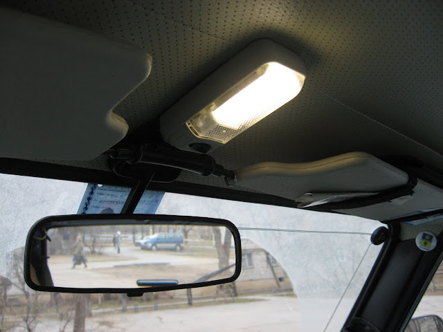

Спереди установил вот так
lh5.ggpht.com/_S9WHKLXKdL0/SxpSvhnUfsI/AAAAAAAABcI/HnXkhGpcOlw/s640/IMG_2687.JPG
Люминисцентный светильник россйского производства (белый корпус, бывают под него подделки корпус серый).
Светит супер, единственный минус включается с 2-3 секундной задержкой, но это не напрягает.

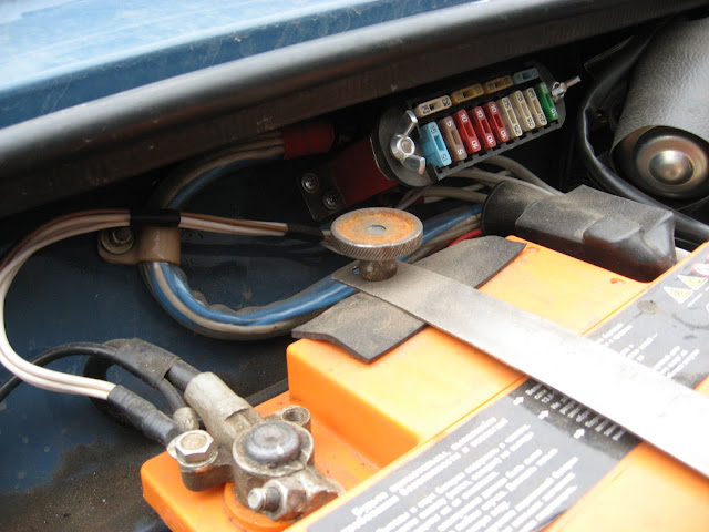

И еще момент! Все мои дополнительные потребители запитаны от отдельного блока предохранителей установленного рядом с АКБ под капотом
lh3.ggpht.com/_S9WHKLXKdL0/SxpSvHS8_LI/AAAAAAAABcE/KDOwgZV5g2Y/s640/IMG_2685.JPG

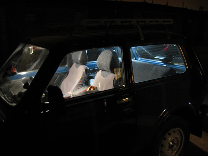

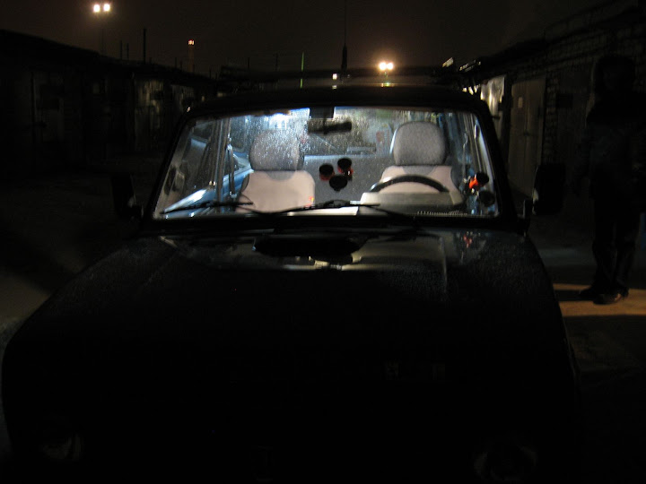

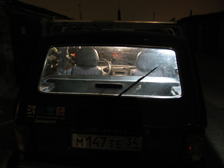

А вот так светят эти светильники, включены оба, и с переди и с зади.
lh5.ggpht.com/_S9WHKLXKdL0/SyUWecs6MvI/AAAAAAAABjY/UFm4REroLF4/s720/IMG_2734.JPG
lh3.ggpht.com/_S9WHKLXKdL0/SyUWdwH-_qI/AAAAAAAABjU/Sm871HdQOFA/s720/IMG_2733.JPG
lh5.ggpht.com/_S9WHKLXKdL0/SyUWdNNTL6I/AAAAAAAABjQ/dcQi1k1OQUU/s720/IMG_2732.JPG

стоит диодная! доволен! ярче намного!

А по поводу яркости, куда ярче то? Да и спектр света наверно у диодов синюшный?
